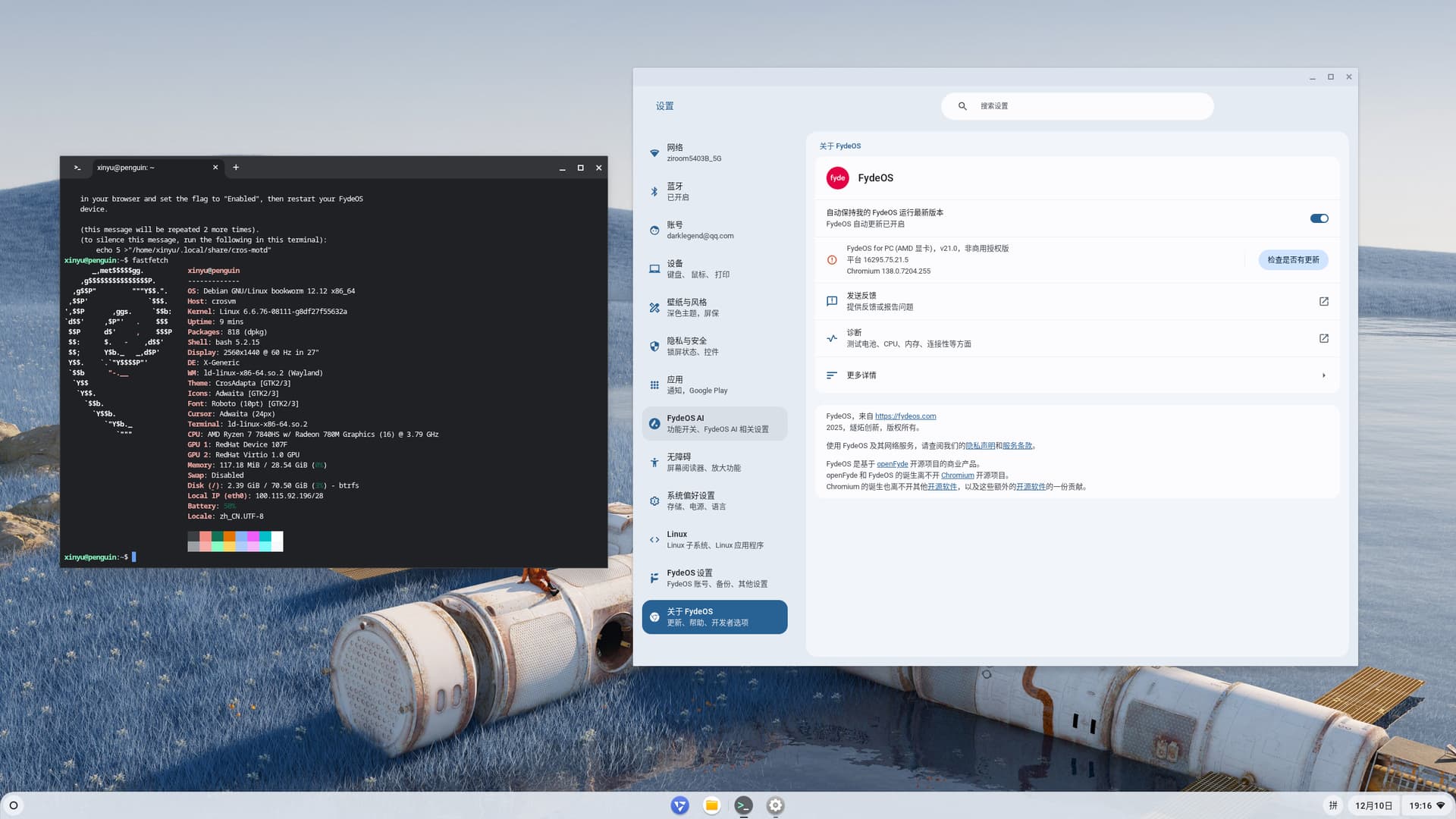

我已经安装成功了,过程挺坎坷的。
一开始,通过官方镜像安装,也是一样的引导后黑屏重启。
后面想尝试安装chromeos,在安装界面输入wifi密码后,也重启了。
晚上躺床上,心想如果用安装chromeos的方式来安装fydeos,有没有搞头?
因为安装chromeos,会借用brunch框架,可能在启动的时候,会解决内核的问题。
于是爬起来尝试,刚好电脑上有ubuntu。
在ubuntu系统中:
  1. 下载brunch框架,解压
  2. 下载fydeos最新版,解压,将bin文件也放到brunch解压的文件夹中,重命名为recovery.bin
  3. 安装依赖:
sudo apt update && sudo apt -y install pv cgpt tar unzip
  1. 插入u盘,确定u盘的名称,一般是/dev/sdb(sda/sdb都有可能)
  2. 执行安装:
sudo bash chromeos-install.sh -src recovery.bin -dst /dev/sdb
不出意外的话,u盘刻录完成,关闭电脑,开机,从u盘启动(我的电脑需要重新插拔u盘)。
再不出意外的话,从brunch启动(初始化需要一些时间,应该不超过10分钟)。
熟悉的界面出现,进入u盘启动的fydeos。
到这里的话,恭喜你,已经成功一半了。
进入系统后,如果通过应用商店里的安装程序,来实现全盘安装的话,应该会失败,至少我是秒失败的。
此时需要另辟蹊径,同时按键盘的ctrl+alt+f3,进入命令行模式,用户名是chronos,密码为空。
执行安装命令:
lsblk   # 查看你的目标设备
sudo /usr/sbin/chromeos-install -dst /dev/nvmexxx    #将系统安装到nvmexxx硬盘
如果没报错,等几分钟,安装结束,拔掉u盘,重新启动电脑。
Enjoy it!
