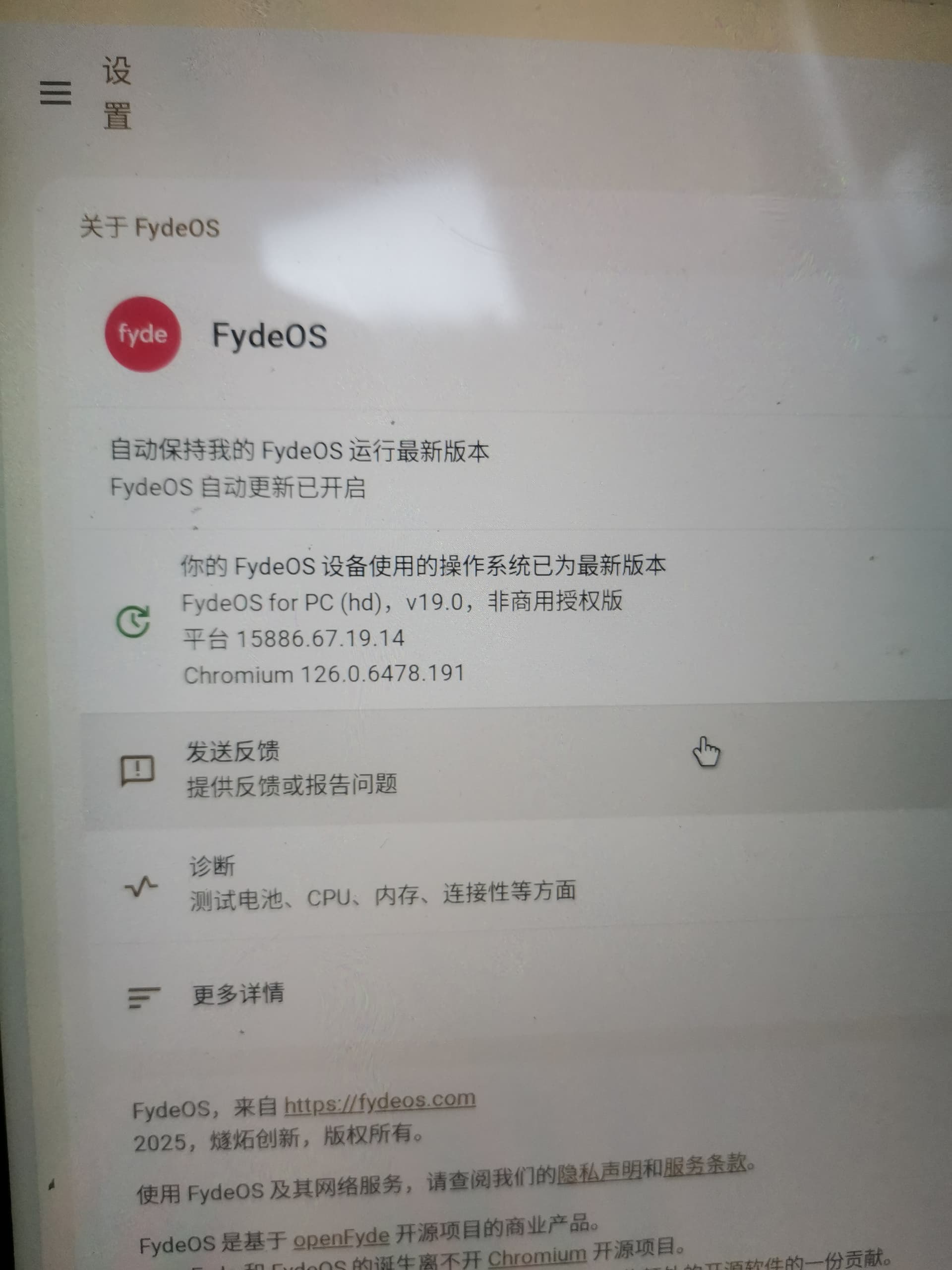

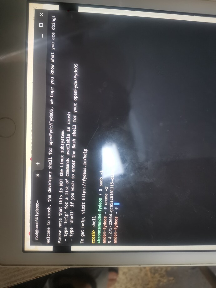

问一下,原本安装fydeos19时安卓是可以用的,替换了6.6内核就一直转圈圈了,还有触摸屏上下颠倒要修改什么文件
19已经是6.6了,没必要替换.本帖差不多该废弃了
