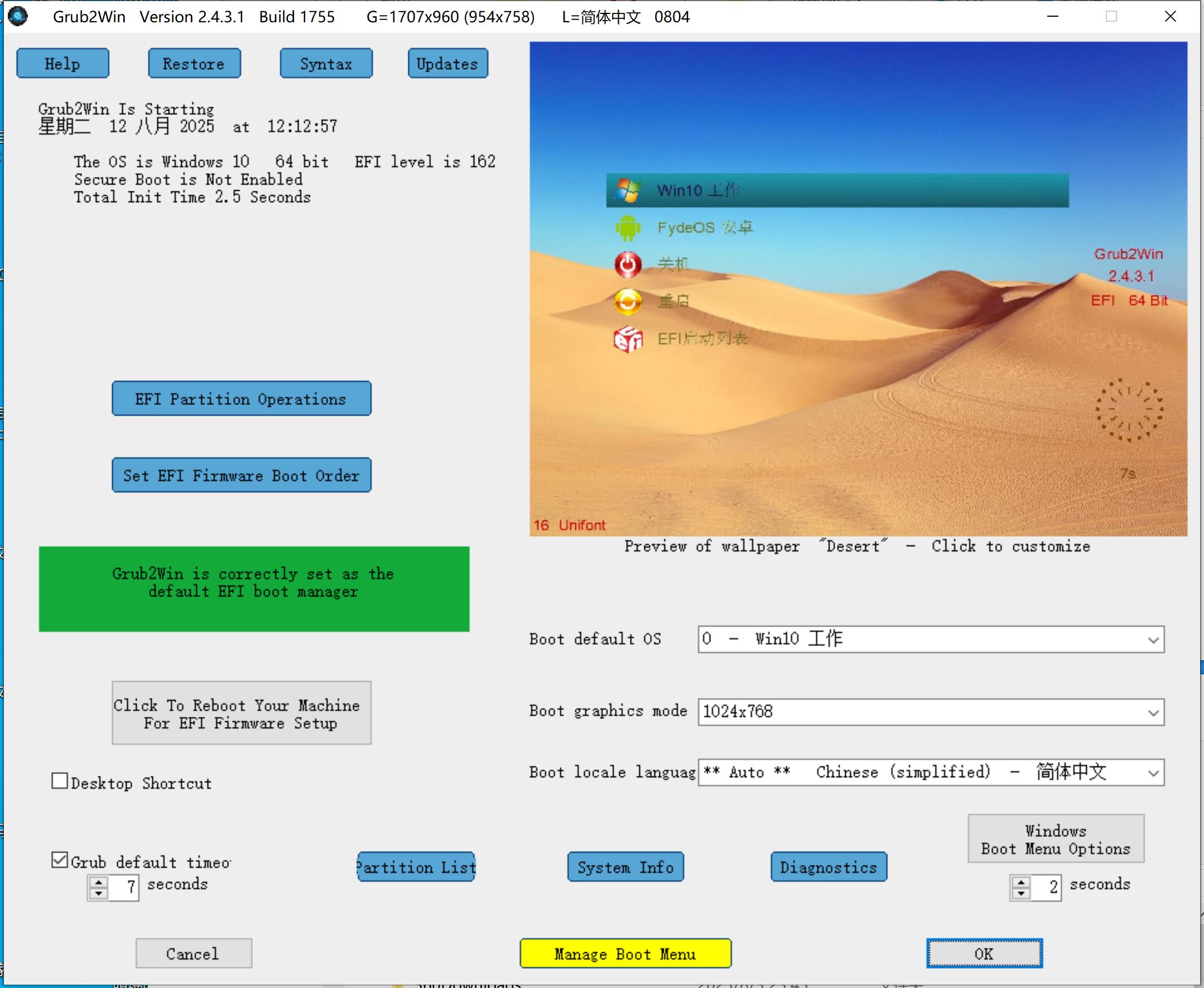

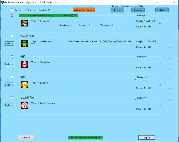

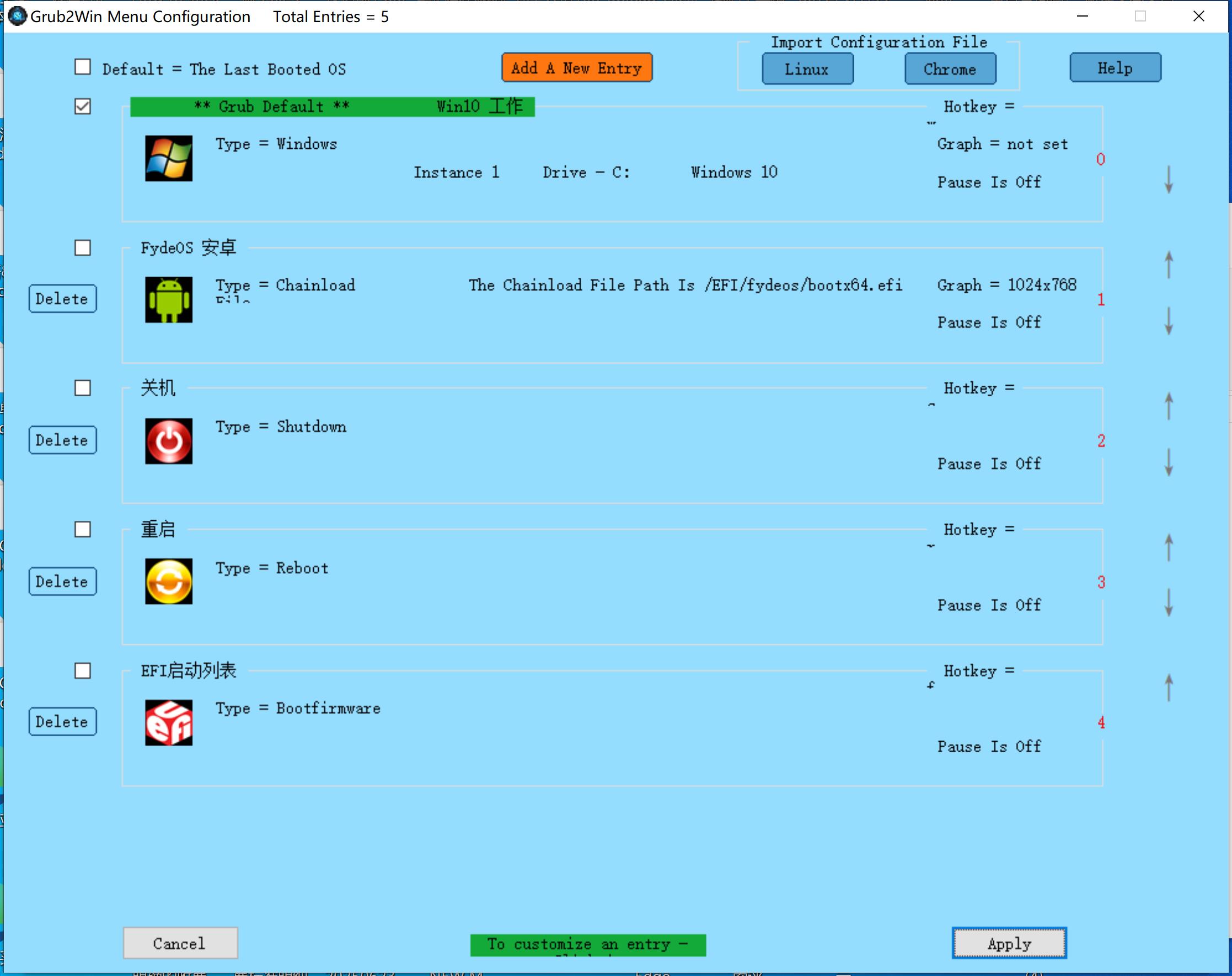

安装fydeos 的时候,选择创建uefi引导项,不要选择默认的rEFInd引导;
然后,安装Grub2Win 2.4.3.1,创建链式引导(chainload a file),然后,选择fydeos的启动文件。
打开Grub2到创建链式引导,选不到efi里面的fydeos,看不到efi
