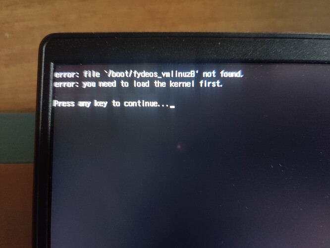

型号:小新air14 2020锐龙版
CPU:AMD Ryzen-4600U
显卡:Vega6
版本是FydeOS_for_PC_apu_v14.1-stable。
问题描述:从refind(refind是之前就安装过的了)里启动的,BIOS里看不到启动选项。启动后如图所示,无论是哪个选项都没用:
型号:小新air14 2020锐龙版
CPU:AMD Ryzen-4600U
显卡:Vega6
解决了,安装的时候显示往正在往Windows的那个分区里安装东西,然后我试着把FydeOS安装在原先Windows所在的那个分区(在我电脑上是partition 3)就成功启动了,不知道这算不算一个小错误

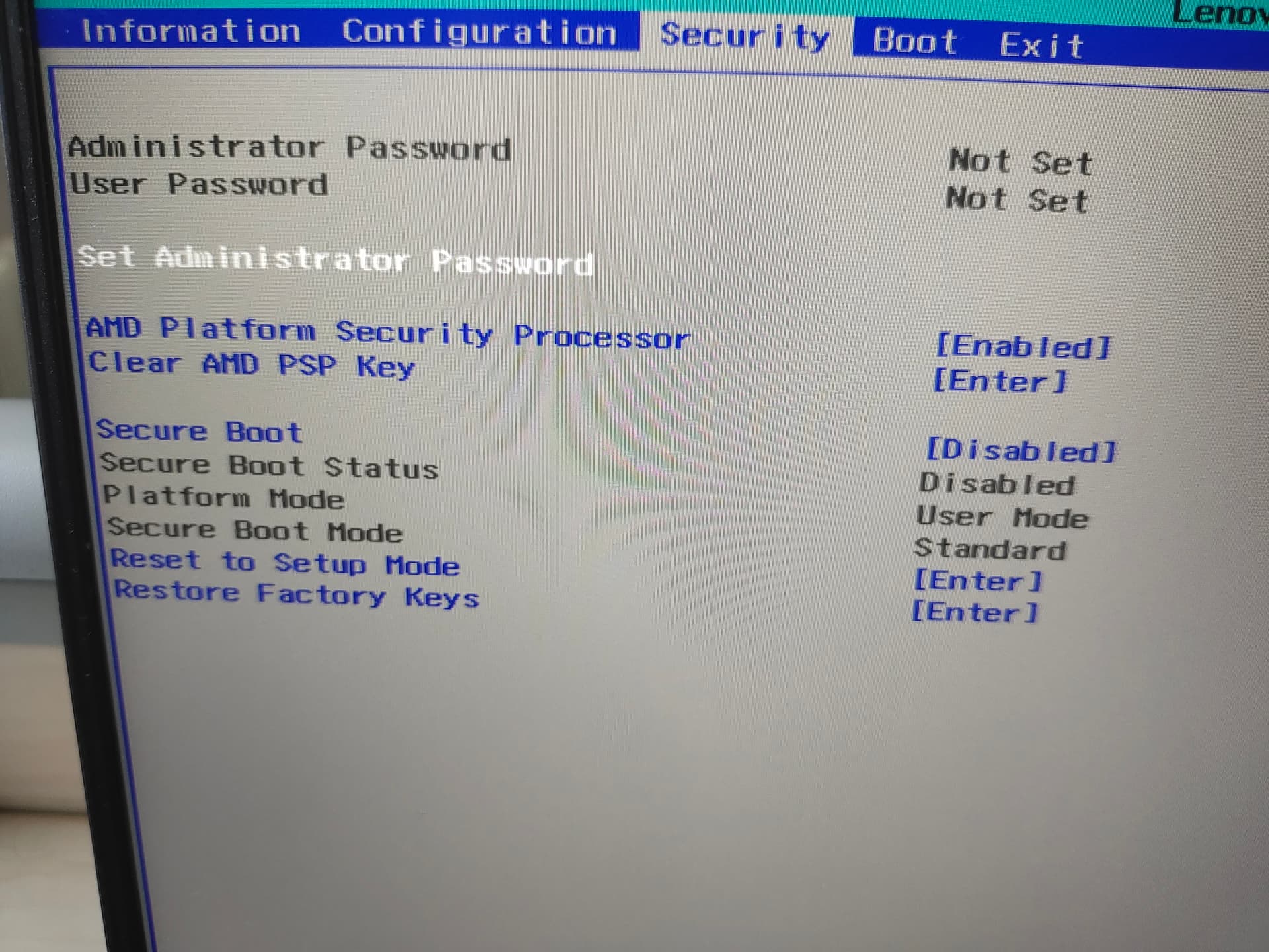

你好我的也是20款的,为啥我装不上啊
卡在logo后,就重启了
确保安全启动关闭,还是不行的话建议换一个好一点的 U 盘试试,可能是存储介质的问题。
我看了看确实开启了,但是换了个u盘还是进不去。
你用的是amd的吧
是的
什么开启了?需要关闭安全启动。
是这个安全启动。安全启动关闭的话,一般出问题就是在 U 盘了。该配置应该是支持的,我们也有类似配置的测试机。
好的,非常感谢您的帮助。

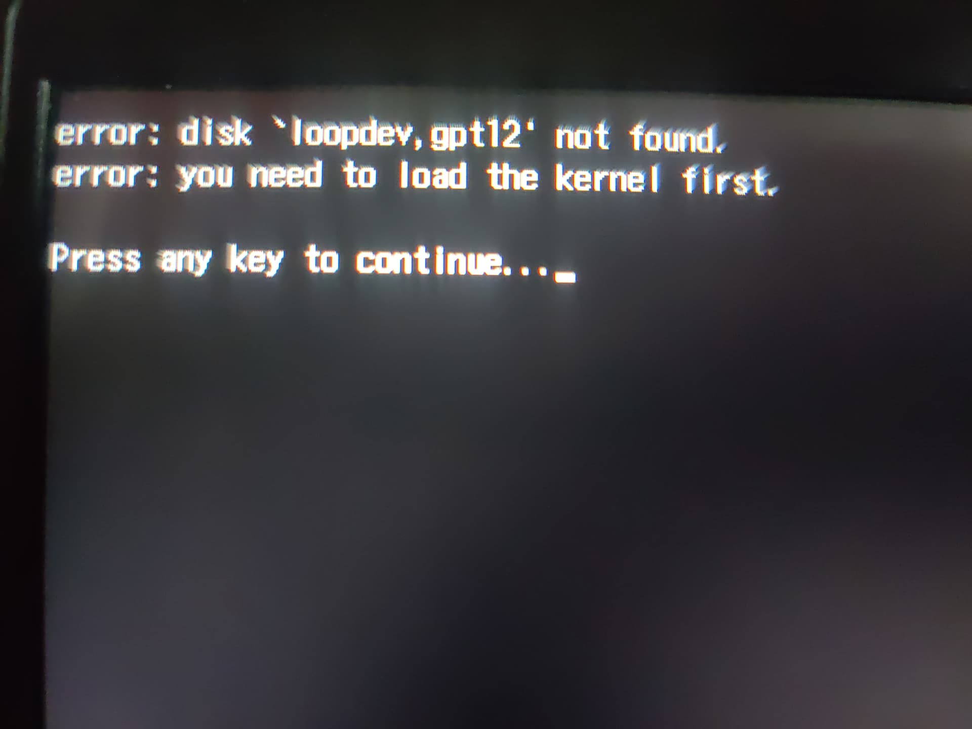

我之前有个安装在硬盘的多系统v15,安卓开不起之后就直接用v16安装在同样的分区,结果就是找不到cpio.xz文件。
4月20日更新
因为硬盘本来是没有windows的,就2个空的分区。
由于这个硬盘的坏块都分到ESP 分区,不适合用全硬盘安装。
重安装一次多系统,选了安装rEFInd,在开机的bootmenu没有显示UEFI 的选项。
用winpe的diskgenius浏览ESP 分区的EFI 文件夹,发现里面有fydeos、refind、tools这3个文件夹,没有boot文件夹,导致开机没有UEFI 的启动项目。。
直接用diskgenius建立新文件夹,给ESP 分区分配了驱动号,把fydeos文件夹里的4个文件复制到文档,再用文件管理器把这4个文件复制到boot文件夹。
问题解决。
