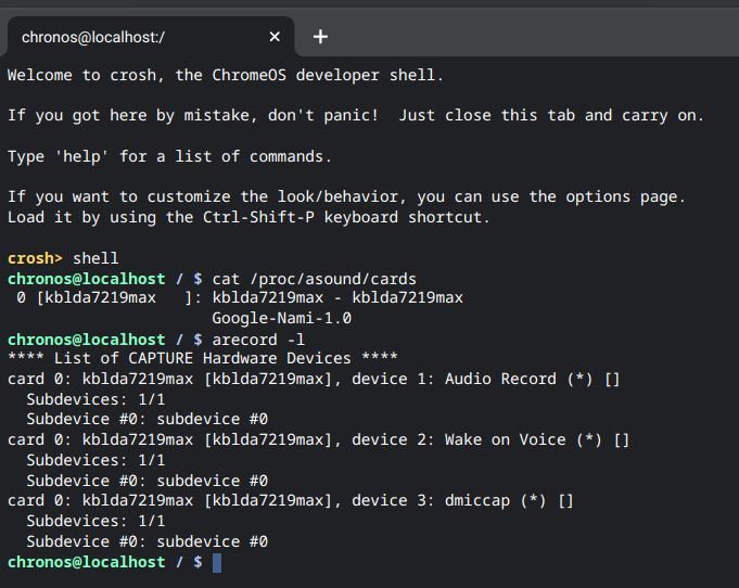

Q:怎么检测 lenovo Chromebook c340(15寸)的声卡驱动是那个型号,刷fyde os后怎么获得声卡驱动?
2. 详细叙述
(1) 具体问题
A:lenovo Chromebook c340 已经顺利安装fydeOS,欣喜之余,有点小遗憾,除了没有声卡驱动外(公放和耳机没有声音)其他都没有问题,但可以用蓝牙连接蓝牙音箱或者USB连接耳麦。不知道有没有办法植入声卡驱动或者linux编译内核等手段?请大神指路。这估计是刷fydeOS后的共性问题,要是能有个系统的教程或者驱动分享平台,对进一步推广fyde os,营造良好的生态有重要意义。
Screenshot 2023-03-06 23.11.19
声卡是否:kblda7219max,如何获取驱动?

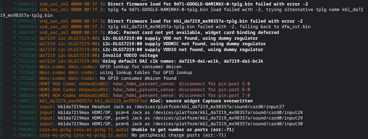

    (3) 详细日志
  • 获取日志请在 Chromium 浏览器中输入 /var/log/messages , 并定位相关日志片段展出。
    2023-03-06T11:04:44.908661Z ERR cras_server[1455]: [alsa-lib] uc_mgr_config_load() → could not open configuration file /usr/share/alsa/ucm2/USB Audio Device/USB Audio Device.conf
    2023-03-06T11:04:44.908691Z ERR cras_server[1455]: [alsa-lib] load_master_config() → error: could not parse configuration for card USB Audio Device
    2023-03-06T11:04:44.908723Z ERR cras_server[1455]: [alsa-lib] snd_use_case_mgr_open() → error: failed to import USB Audio Device use case configuration -2
    2023-03-06T11:04:44.908737Z WARNING cras_server[1455]: Can not open ucm for card USB Audio Device, rc = -2

你在论坛搜,有过很多相关的帖了,只是每台机器不太一样,教程不一定通用
这里出现USB Audio有点奇怪。
之前弄我的es8316的时候发现,现在fydeos v16 内置的alsactl 1.2.1读取的是UCM2,但是fydeos里却还是把文件放在UCM里。
