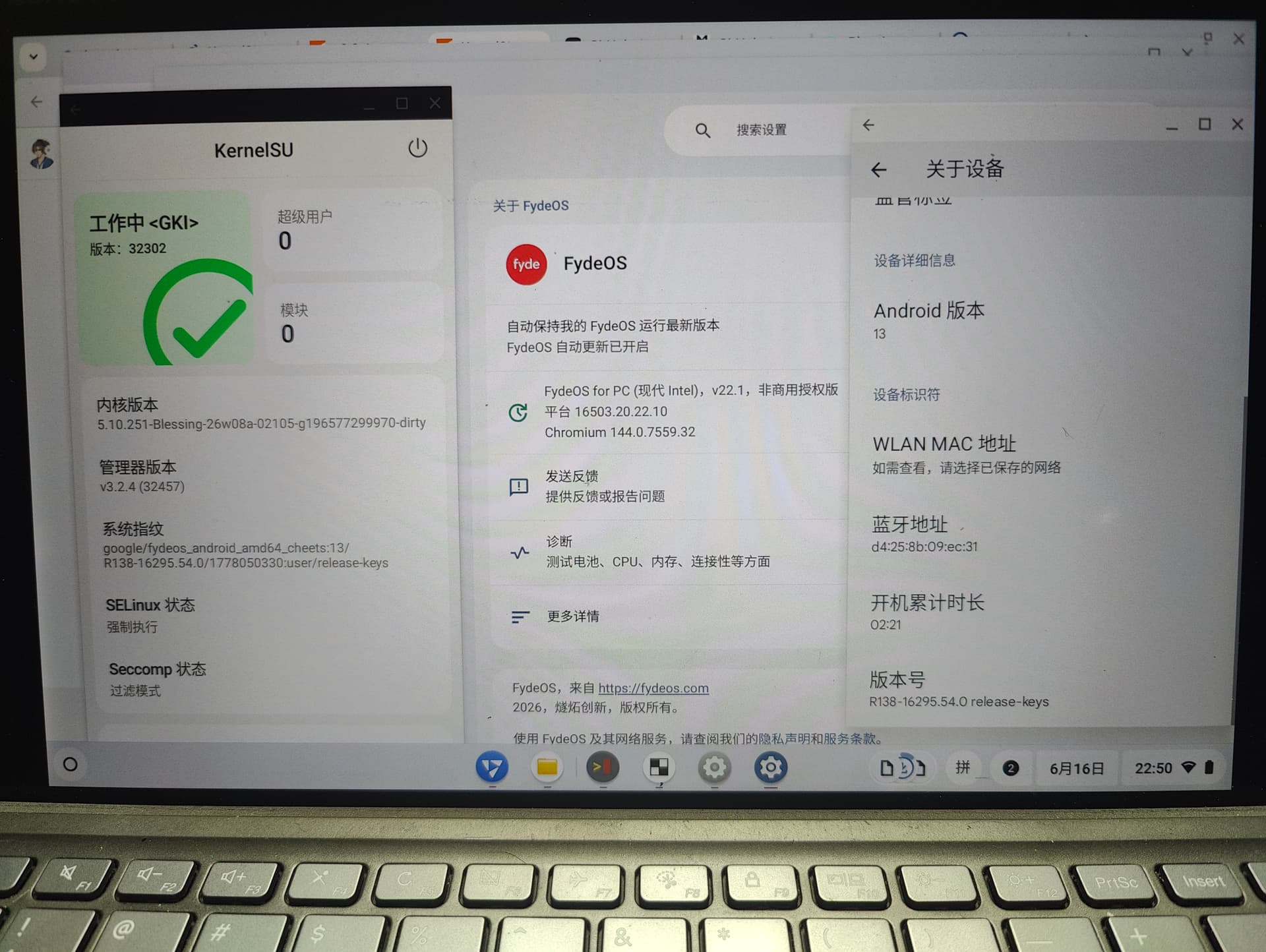

fydeOS跑安卓用的是借鉴了anbox的ARCHero的容器方案
而ChromeOS用的是ARCVM虚拟机方案
所以fydeOS目前上不了KernelSU,除非你编译fydeOS主系统内核

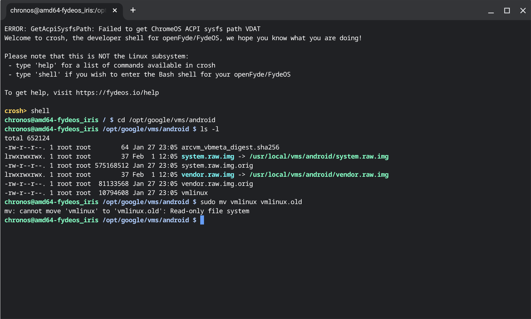

按Ctrl+Alt+t进入终端,输入sudo su回车
然后分别复制粘贴楼主发出的命令即可
KernelSU 已经停止更新啦。
但愿 APatch 不久以后能够支持 修补 x86_64 的内核,这样的话,就会方便许多。
默认除了 /usr/local 之外的目录全是不可写的,需要重新挂在成可写
sudo mount -o remount rw /
所以FydeOS v22可以用这个root方案吗?
不确定哎。。。这个教程有点久了,我是不用安卓子系统的。。。所以8知道
在Vmware,V22.0sp1版本,如上面说的,我没有发现/opt/google/vms/android,可能仍需编译主系统kernel(或许你可以试试v20?我不确定是否所有版本fydeos均如此
