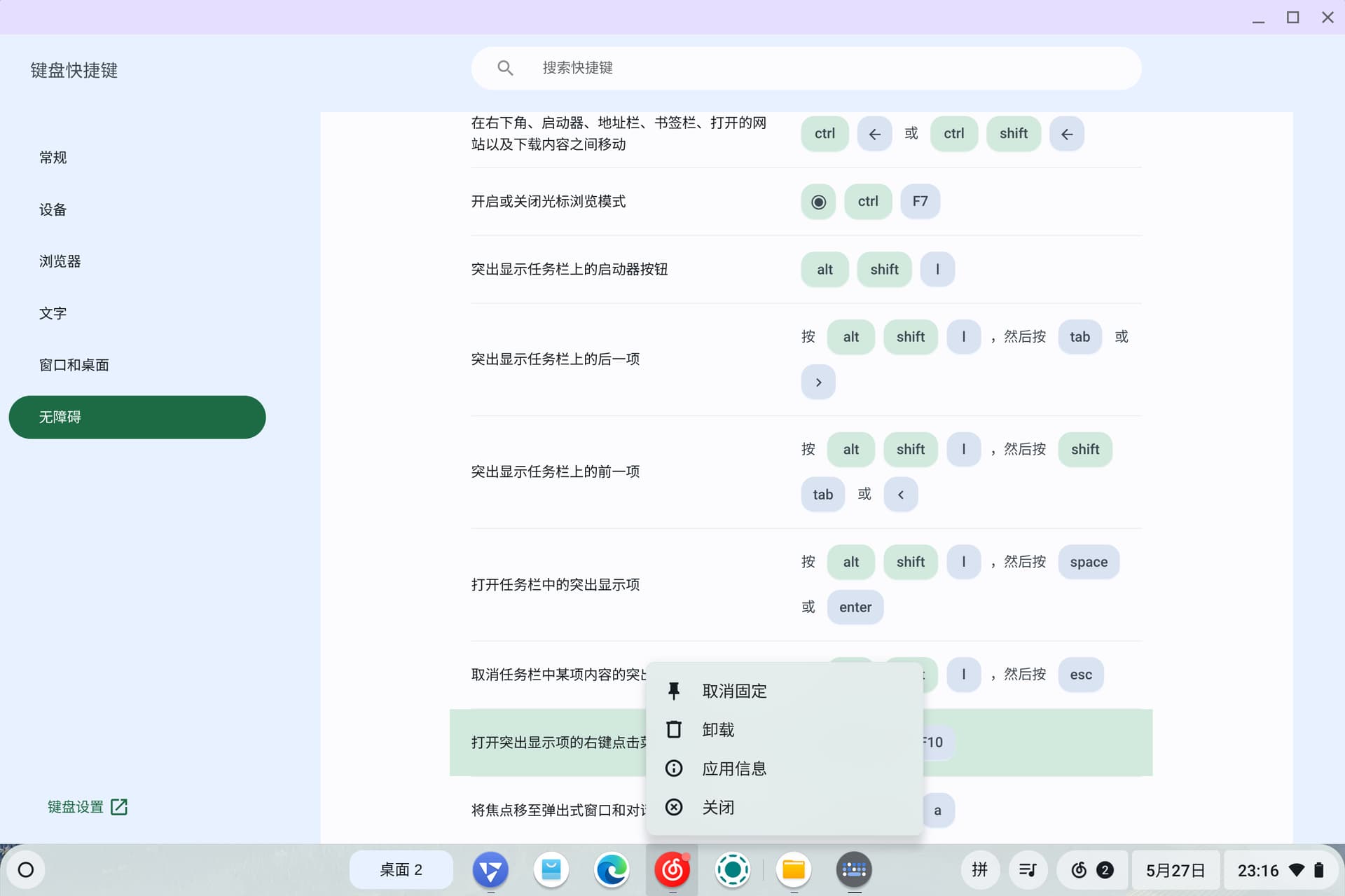

首先我想知道任务栏消失的鼠标右键长按详情选项去哪了?其次删除键删除只能按一次删除一个很影响效率,光标也是跑的很慢,很影响操作效率,输入法中英切换也比较反人类,居然改成Ctrl+空格组合键了,用惯了windows真的不习惯!
以上说出我的吐槽不是希望你们改回来,而是希望你们针对不同的人群使用习惯希望能够给多种选择,让用户自定义,以及需要改进的问题

你说的这些都是跟上游走的,fydeos没改,更自由的快捷键自定义等到下个大版本应该就有了,我记得chromeos是120+之后更的
唉,这就是二次开发系统的弊端嘛 ![]()
应该是 123 开始有自定义键盘快捷键的功能,FydeOS 的下个大版本是 126,可以更上这个功能。

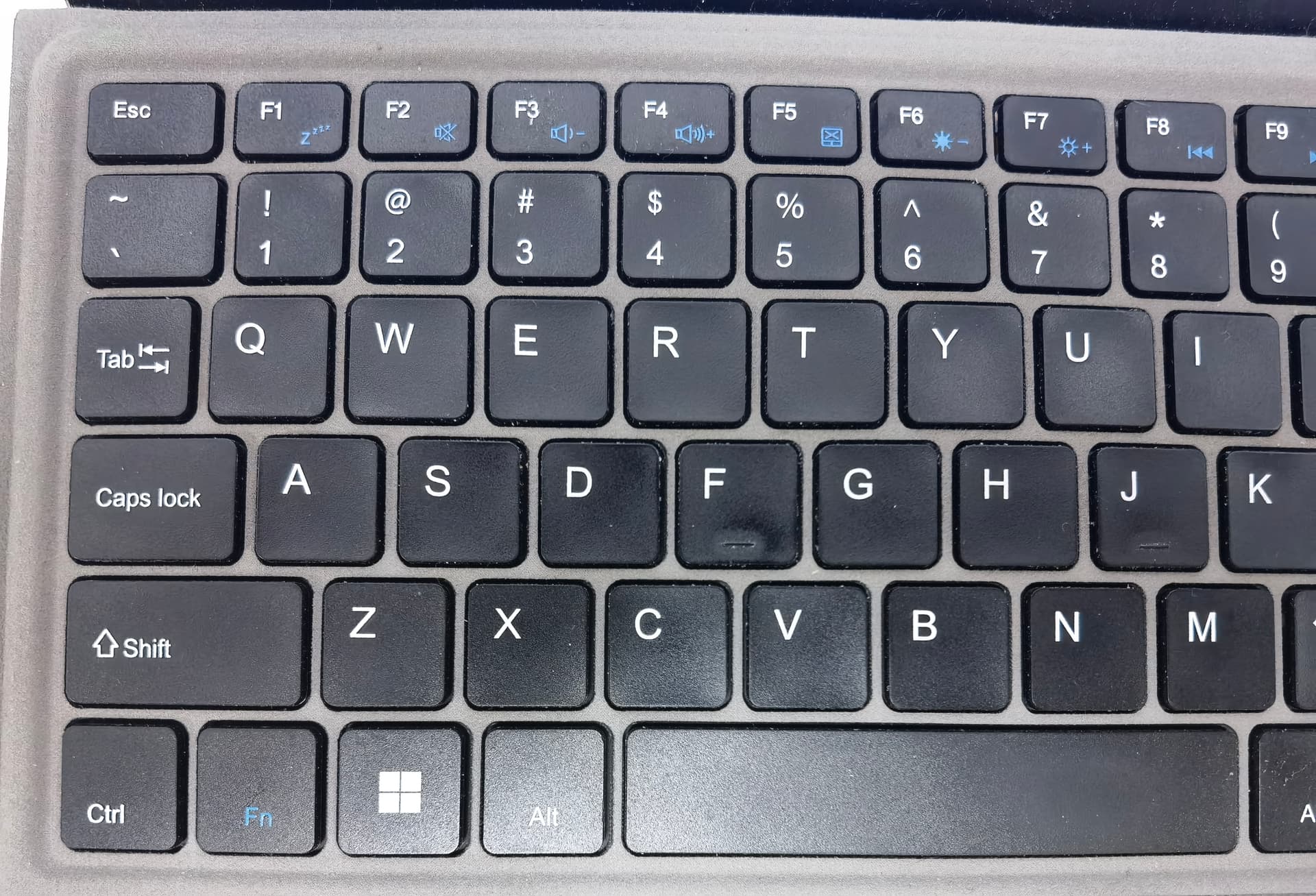

以前都是按F1键是返回键,v18.0 SP1版现在按F1键没反应了,也没有其它的按键代替返回键了。
希望能加回返回键,并添加菜单键,很多智能电视TV类软件这些按键有特殊作用。
F1 应该没有改变,试一下是不是要加 Fn。
加lFn、Alt、Ctrl、Shift等键都试过,不行。ESC键也不是返回键。
我随便找了一台测试机试了一下,Fn+F1 是可以正常返回的,应该是没有更改过这个快捷键。

那应该是针对你这台机有问题,我在多台测试机上试了一下,F1 或者 Fn+F1 可以正常返回,并不是功能键上有变化。

唉,有点可惜,以前v17.x及其之前的版本,F1键返回是完全正常的。
surface go2表示返回还是f1+fn,和之前一样
我电脑上面的功能键和Surface GO系列不一样的,我电脑上面功能键默认就是F1-F12,不用加Fn的,如果F1+Fn,相当于下面蓝色的睡眠功能键了(当然在FydeOS里这个睡眠键也没用)。Surface GO默认是上面的其它功能键,加Fn才是F1-F12功能键。
我只是想告诉你,真的没变 ![]()
