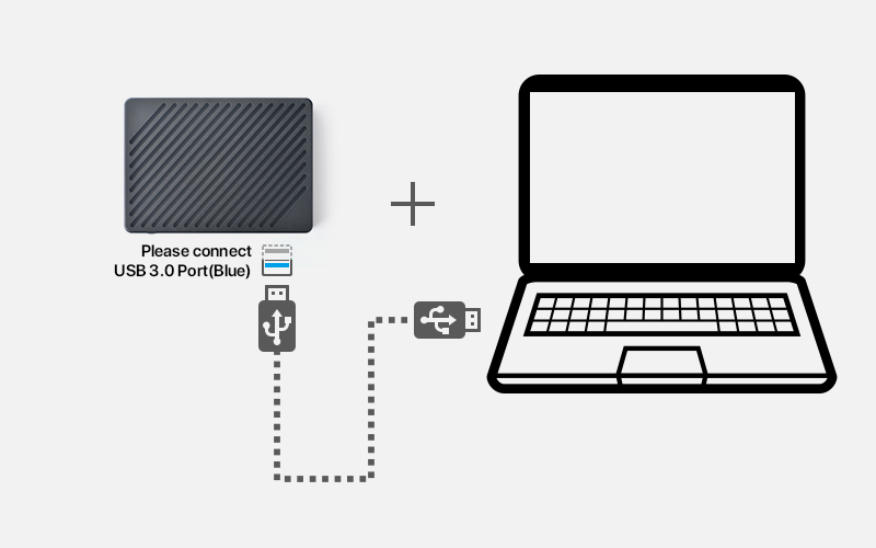

R6C进入Maskrom 模式
  1. 按住Mask按键不放, 插上电源, 保持按住Mask键, 状态灯亮起3秒后即可松开;
  2. 用USB A-to-A数据线 (也叫USB公对公数据线), 将NanoPi-R6C与电脑进行连接, 连接方法参照下图, 需要连接靠近外侧的USB端口(蓝色的USB口);

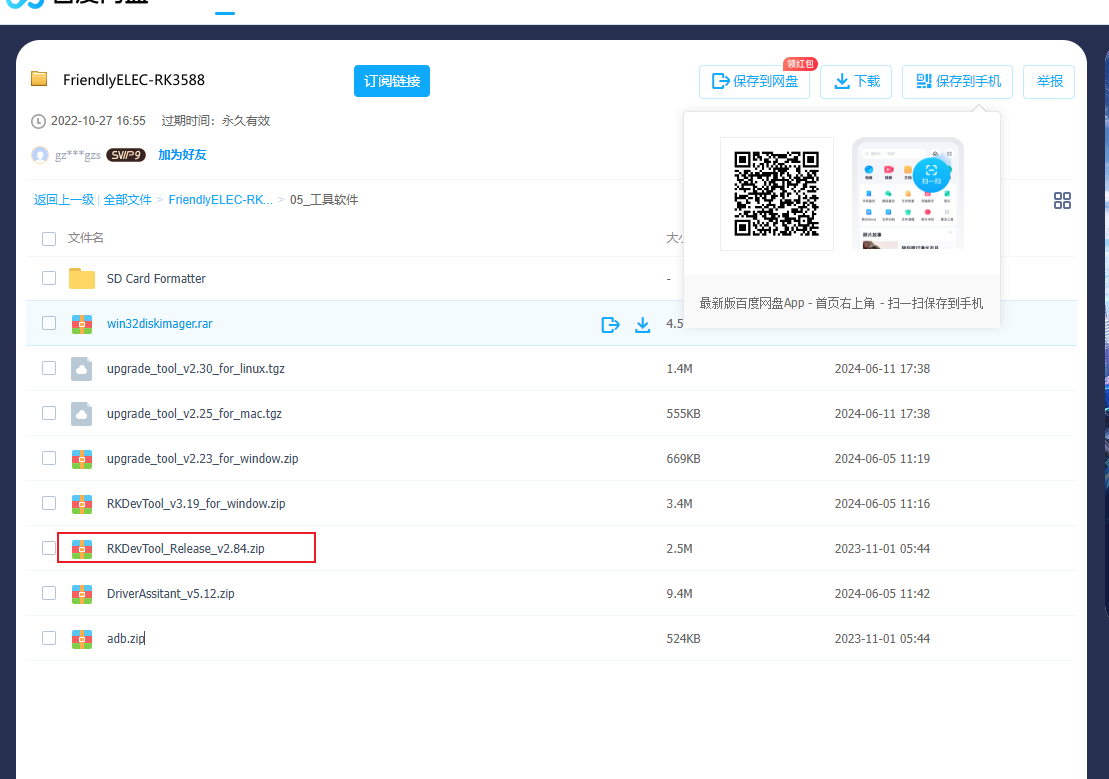

使用官方修改后的RkDevTool V2.84进行刷写。
