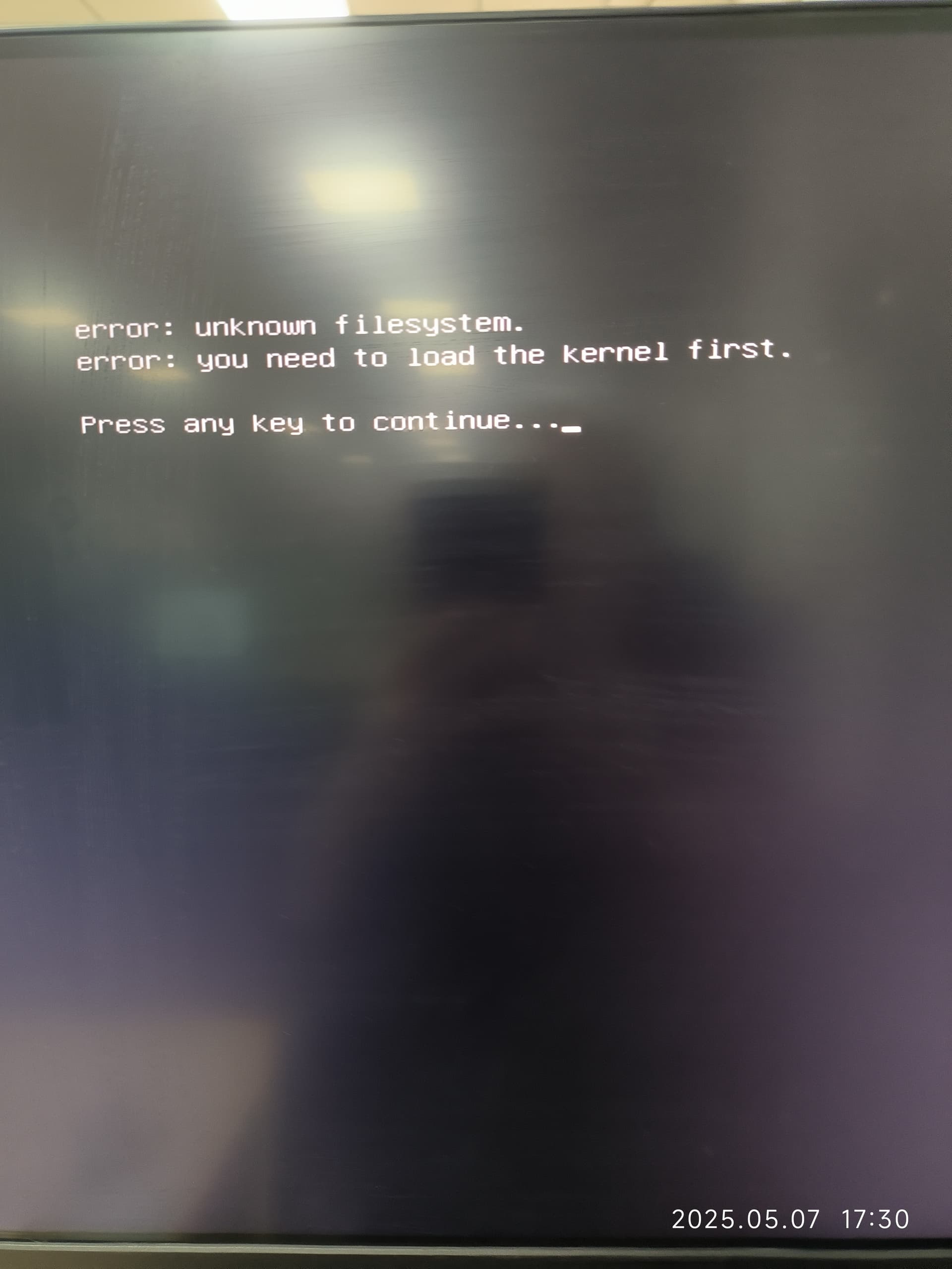

— 大佬们好,我今天尝试装了一下Fyde OSv20,使用ventory从U盘启动时一切正常,但当我使用安装程序将其安装到硬盘后,开机进grub引导后,显示以下内容:
error: unknown filesystem.
error: you need to load the kernel first.
Press any key to continue...
我选择的是共存安装,安装器提供了3种引导方式我都试过了,但启动后都是同样的结果。
我用set看了一下grub的环境变量,$dualboot_part位于(hd0,gpt3),也确实是EXT2分区,说明分区应该是找对了,但还是不能成功启动。
相同的步骤安装v19可以正常启动,只有v20出现了这个问题。

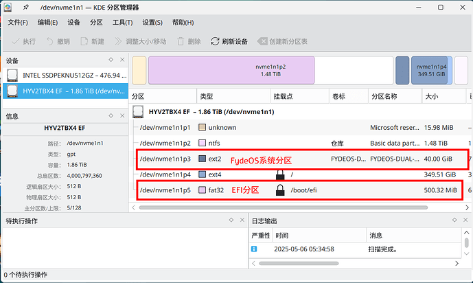

大佬们这是我的硬盘分区图

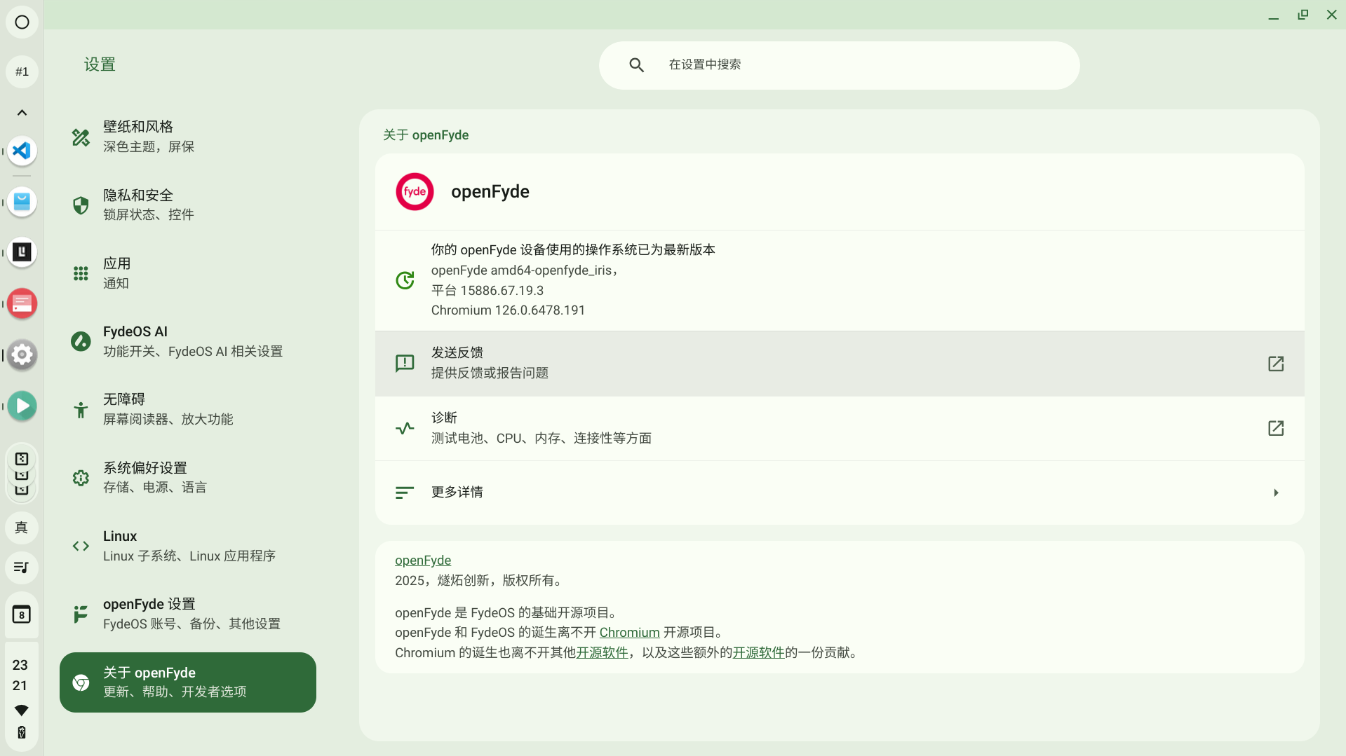

我现在用的是v19,这个装起来正常,你可以试试,FydeOS v19和openFyde v19都可以
