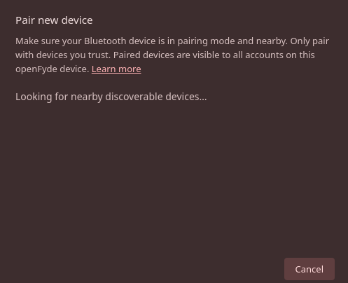

XpressReal T3蓝牙无法查找设备
  1. 开关需要打开多次后蓝牙才能打开
    2 无法查找到蓝牙设备
    Screenshot 2025-08-08 5.04.47 PM
XpressReal T3 V1.20
openFyde xpressreal-openfyde,
Platform 16093.91.20.8
Chromium 132.0.6834.206
      messages.txt (480.9 KB)

你接天线了么,不接天线这个蓝牙几乎没信号
接了,还有一个问题,蓝牙需要开启多次才能成功,已经在反馈里提交了。

1.关于蓝牙无法找到设备的问题,请确认天线安装是否牢固,因为这个SBC没有板载蓝牙和wifi天线,所以需要连接外部天线信号才可用。
2. 关于需要开关多次蓝牙设备的问题,我们目前也遇到几次这个问题,目前还在调查问题的原因,解决后将第一时间通知您。

  1. 确定天线已经吸附牢固了。对比插拔前后Wi-Fi信号有大幅改善。
晚上试试固件,感谢你们的工作。
还有Wi-Fi碰到过一次断流,不知道你们有没有遇到。

Hi antlam,
从日志中看蓝牙出问题的时候是蓝牙模块失去响应(内核尝试reset它但是一直超时),我们将蓝牙的驱动和固件升级到了最新版本,您可以试一下这个版本是否有改善,谢谢。
