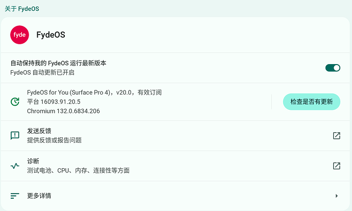

Surafce pro 4 安装FydeOS V20后,合上键盘盖就无法再唤醒,只能长按电源键强制关机。使用电源键息屏后能够正常唤醒。
已在设置里关闭休眠,并按照官网教程使用hwtuner将休眠模式切换至S2Idle,问题依旧。
之前使用FydeOS V19时似乎没有睡死的问题。

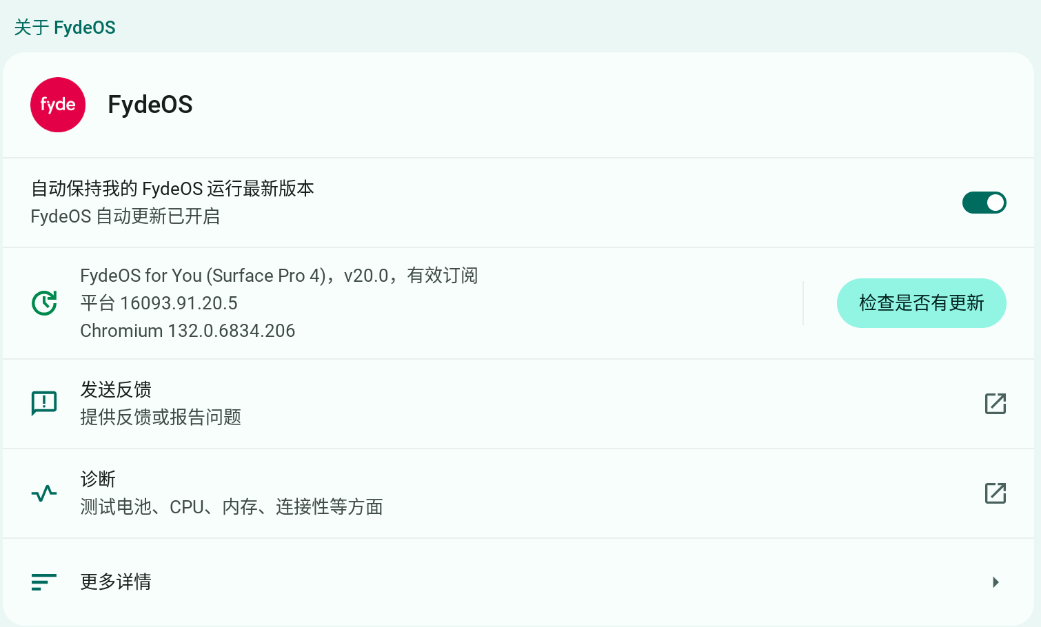

for you。V19和V20都是安装的for you版本
