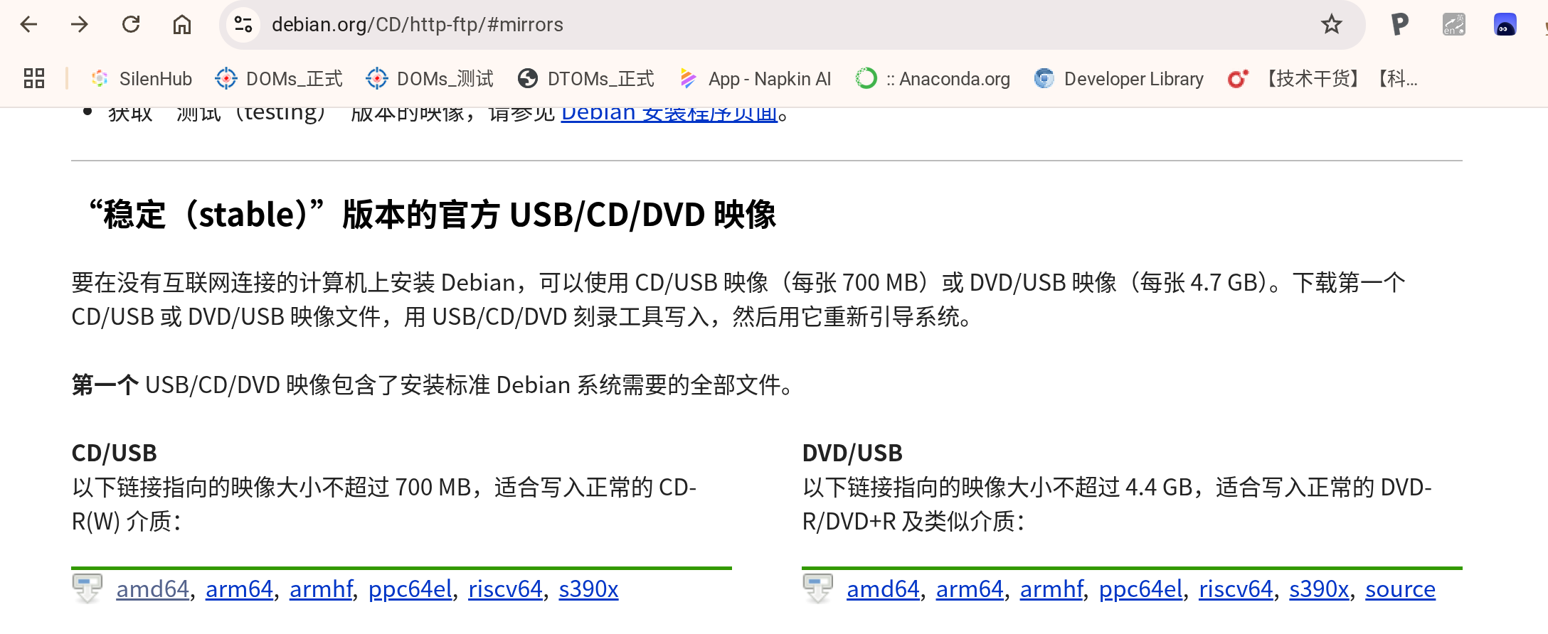

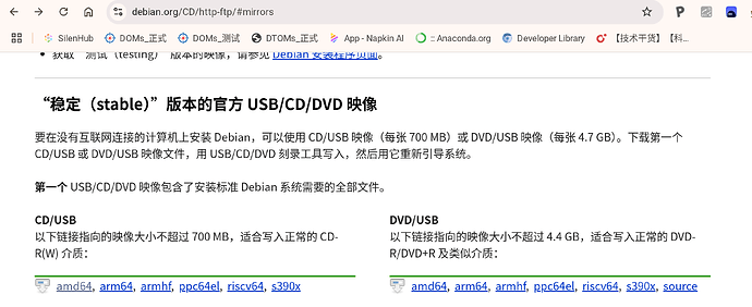

你说同架构不同硬件想一个镜像我还能理解,不同架构一个镜像是什么逻辑?你要不要自己去看看Debian官网…
