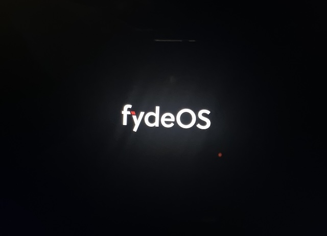

我大致进行了以下五个步骤:
1——之前系统为v18.1,已很久没用,开机不久后提示可升级,但升级后不能启动,全黑屏————第一次升级失败
2——按fyde官方教程下载最新的v21镜像,使用以前的香橙派官方debian系统重新刷入nvme,不能启动,刷spi也不能启动,只能显示fydeOS的logo,断电重启后红灯常亮无法进入系统(我看到fyde论坛这里已有至少两人反应相同的这个情况)
3——改用最新的香橙派官方debian系统(最后更新日期为2024年12月3日的香橙派官方系统),按fyde官方教程与香橙派官方教程,刷spi,仍然不能启动,只能显示fydeOS的logo,断电重启后红灯常亮无法进入系统(我看到fyde论坛这里已有至少三人反应相同的这个情况)
4——在香橙派官方debian系统内,使用v18.1的fydeOS镜像(幸亏我还留着),用dd方式刷入nvme,重启,灯闪烁但黑屏,断电重启,成功进入v18.1的fydeOS,启动安卓,安卓可用,但GApps不可安装,提示需要将fydeOS升级到最新版再尝试安装GApps
5——从v18.1付款升级到v21,按提示重启,灯闪烁但黑屏,断电重启后红灯常亮无法进入系统————目前为止第二次升级依然失败,钱白花了

20
我刚刚将您提供的这个文件刷入spi试过了,无法正常启动,屏幕没有任何显示,等待1分钟左右之后,5plus的绿灯常亮(注意这次是绿灯常亮,而不是之前的红灯常亮)
但是——————怪异的事情在下面,希望您看过后可以分析一下原因:

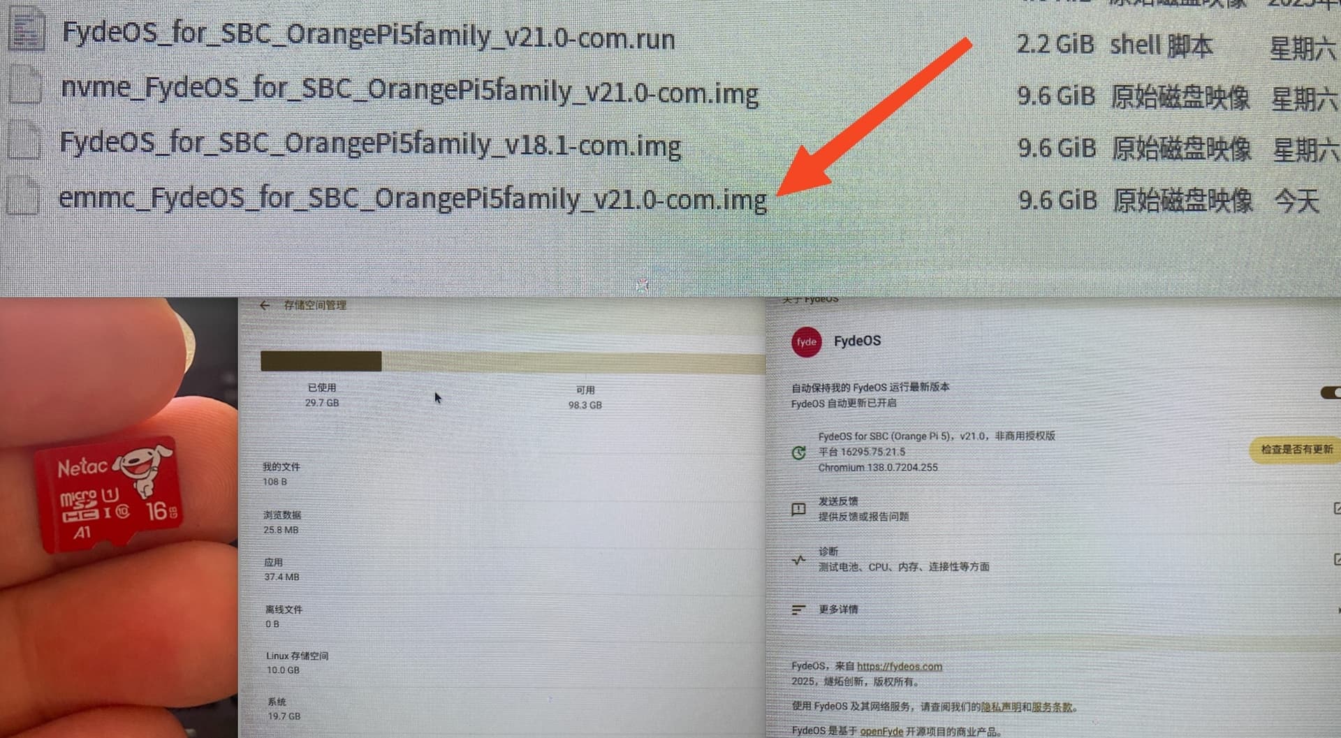

我在2个小时前看楼上“Mayday”说了一句“你试过sd卡能启动么”后,自己尝试了一种方法:再次运行v21的run脚本,生成了一个emmc使用的镜像,将这个emmc使用的镜像烧录在我随便找的一张16g的tf卡内,插入5plus,此时在5plus的128g容量nvme内也有一个之前我烧录过但一直无法正常启动的v21
开机后,居然成功运行了nvme内的v21————注意此时运行的并不是tf卡内的v21。我之后关机,将tf卡拔出,重新开机,nvme中的v21又不能启动了————所以这个有emmc用的v21的tf卡就成了类似引导启动盘一样的东西,可以”引导“启动nvme中的v21
之后我将您提供的文件刷入spi,结果无论是否再插着那张v21的tf卡,都无法再启动了
再之后,就是我再用香橙派官网以前提供的linux旧镜像(内核5.10),按香橙派官网的教程在linux中运行nand-sata-install给5plus刷入spi,于是又可以再用插着那张v21的tf卡的方式“引导“启动在nvme内的v21了
希望我用以上文字表述的足够清楚,毕竟这一切太怪异了,虽然我目前误打误撞得到的结果是好的
我再配合一张图作为佐证

21
确实是比较奇怪的现象,rk3588的bootrom会依次尝试不同的介质来加载启动程序,即使spi固件是坏的甚至被清空,理论上也会再去尝试SD上面的启动程序。另外,uboot默认启动脚本的顺序是先SD卡后NVME,所以SD卡上的系统被跳过而启动了NVME上的系统也有点奇怪。
至于这其中到底发生了什么问题,因为环境差异很难猜测出来,如果您那边有串口的工具,最好能提供一份启动失败时候的日志,这样可以方便的看到uboot是如何选择启动介质的
