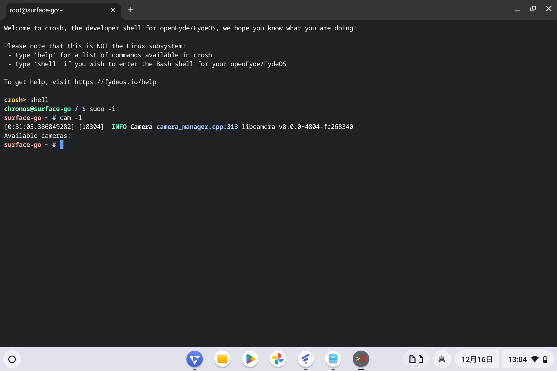

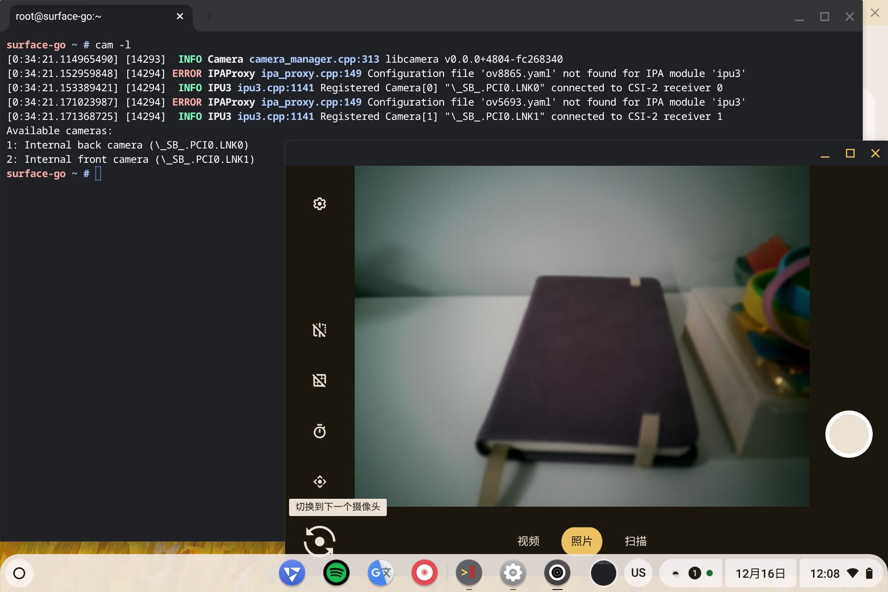

你不是在相机app用吧,是什么app。你开自带的相机app,相机app能用说明驱动正常,其他app调用是另一个问题。
在我们测试机上 Go 1-3 的摄像头都能正常驱动。你看一下 cam -l 与我们的测试机是否一致。

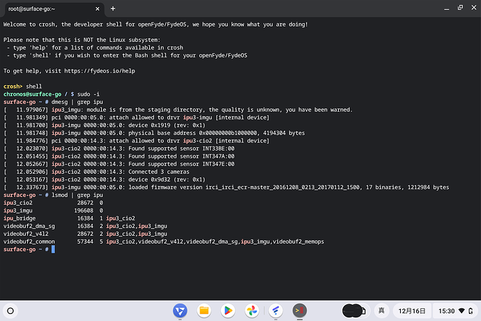

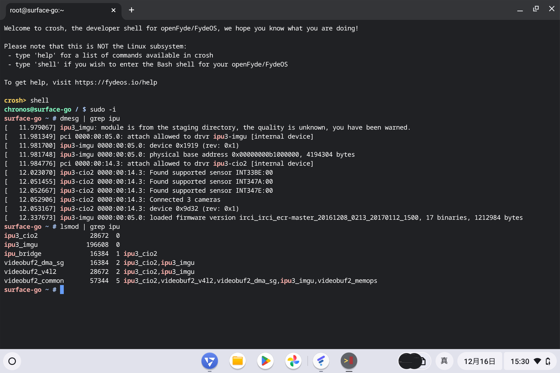

在终端中以 root 身份执行以下命令,你看一下返回结果与我们的测试机是否一致。
surface-go ~ # dmesg | grep ipu
[ 11.103120] ipu3_imgu: module is from the staging directory, the quality is unknown, you have been warned.
[ 11.107363] pci 0000:00:05.0: attach allowed to drvr ipu3-imgu [internal device]
[ 11.107768] ipu3-imgu 0000:00:05.0: device 0x1919 (rev: 0x1)
[ 11.107803] ipu3-imgu 0000:00:05.0: physical base address 0x00000000b1000000, 4194304 bytes
[ 11.256369] pci 0000:00:14.3: attach allowed to drvr ipu3-cio2 [internal device]
[ 11.299417] ipu3-cio2 0000:00:14.3: Found supported sensor INT33BE:00
[ 11.300750] ipu3-cio2 0000:00:14.3: Found supported sensor INT347A:00
[ 11.301581] ipu3-cio2 0000:00:14.3: Found supported sensor INT347E:00
[ 11.301799] ipu3-cio2 0000:00:14.3: Connected 3 cameras
[ 11.302100] ipu3-cio2 0000:00:14.3: device 0x9d32 (rev: 0x1)
[ 11.358296] ipu3-imgu 0000:00:05.0: loaded firmware version irci_irci_ecr-master_20161208_0213_20170112_1500, 17 binaries, 1212984 bytes
surface-go ~ # lsmod | grep ipu
ipu3_cio2 28672 10
ipu3_imgu 196608 3
ipu_bridge 16384 1 ipu3_cio2
videobuf2_dma_sg 16384 2 ipu3_cio2,ipu3_imgu
videobuf2_v4l2 28672 2 ipu3_cio2,ipu3_imgu
videobuf2_common 57344 5 ipu3_cio2,videobuf2_v4l2,videobuf2_dma_sg,ipu3_imgu,videobuf2_memops

你看一下bios里的设备,是不是camera被关掉了,这里可以看到有摄像头
14
我看我的go2也是ov8865和ov5693,都没问题

17
前置摄像头 型号 OV5693 运转正常
后置摄像头 型号ov8865 运转正常
红外摄像头 (IR):型号 OV7251
主控芯片 (ISP): 型号 Intel AVStream 2500
18
那是一样的型号,那无解了,你这个机器就是跟别人的不一样的
这种无法在我们的测试机上复现的问题,暂时无法解决,可能是个别硬件存在的差异性。
