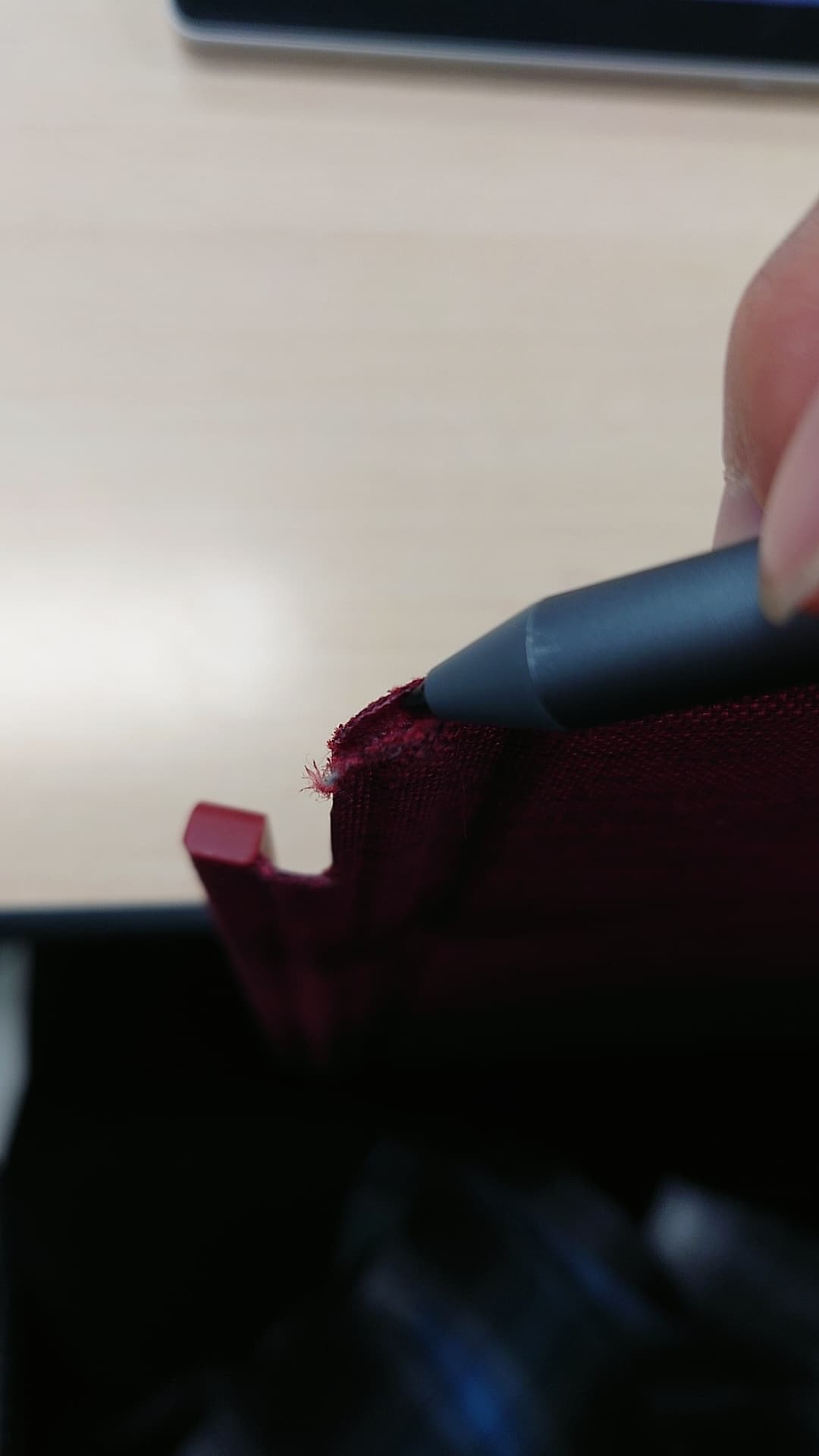

Fydetab duo的织物键盘开胶了,有什么补救方式吗?
或者说有没有哪些兼容的磁吸键盘
发图片看看

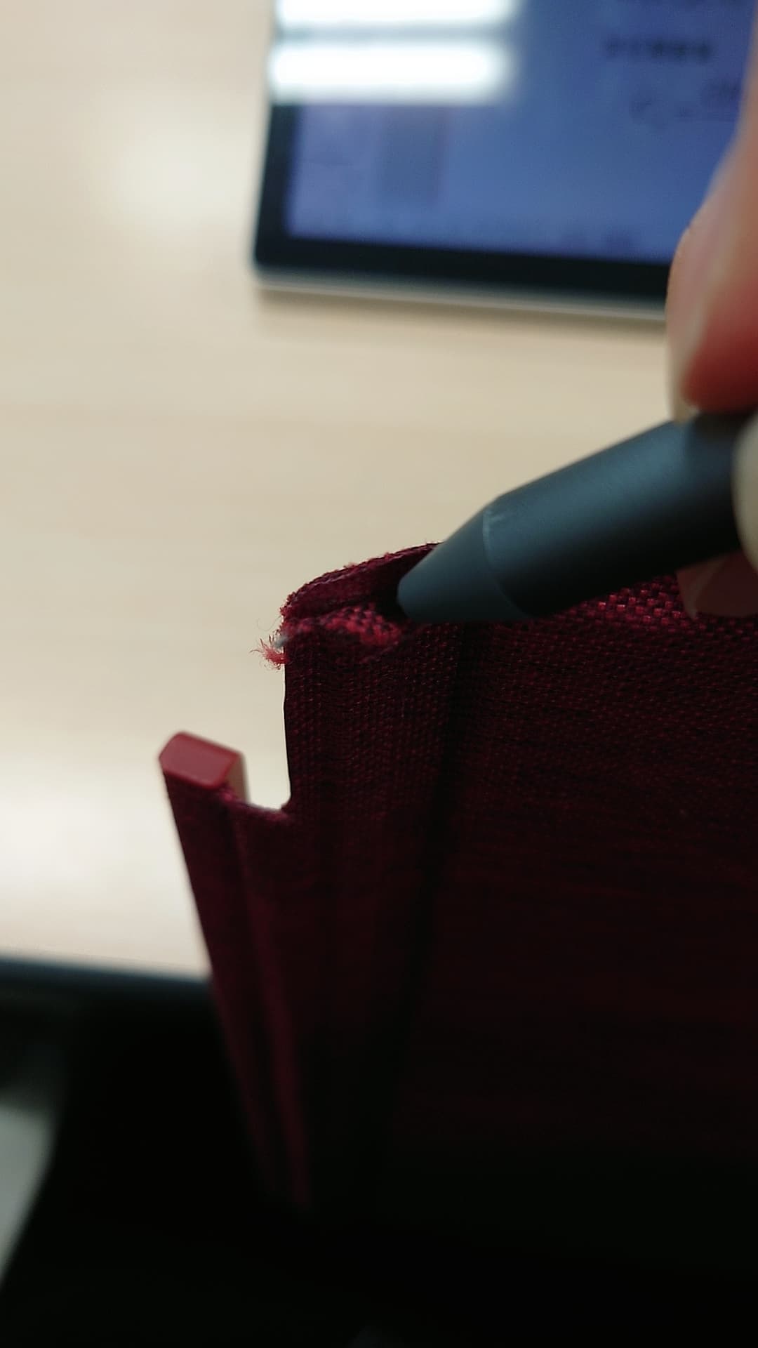

就是这样侧边开胶了
这个可以用胶水粘一下吧,功能有影响么
功能确实没影响,就是会越开越大,而且不知道该拿什么胶粘
你去淘宝上搜织物胶水,就是丑一点,粘起来没有问题
ok
感谢
更新:买来了b7000胶来粘,粘完之后拿夹子夹住,大概晾多半天就可以了,现在看来还挺结实的,就是小心不要把胶弄到外面去了。希望可以帮到遇到同样问题的友友
