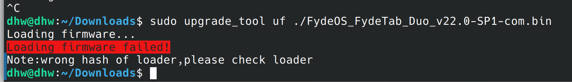

烧写v22,烧写不了
请问下,这个是怎么回事呢,我是maskrom模式下来烧写的
你重新下一遍文件,这个报错是镜像校验没有通过,你下载完检查一下sha256是不是对的
这个问题解决了哈, 从maskrom下烧写。需要
烧写Miniloaderall.bin, 需要加上-noreset。
upgrate_tool ul ./miniloaderall.bin -noreset
然后使用upgrade_tool wl 0 ./Fydeos.bin
这样就可以了

按照这个指南刷写固件有什么问题吗?把报错的信息贴一下:
这不是有报错信息吗?
你跟上面是一样的错误的话,试一下这个

然后呢?进入maskrom模式?如果进入?我的电脑是ubuntu系统;
先upgrate_tool ul ./miniloaderall.bin -noreset
再upgrade_tool wl 0 ./Fydeos.bin?
去官网重新下载一下镜像,按照我上面贴的刷机指南操作,之前的镜像格式有点问题,已经重新上传了。
