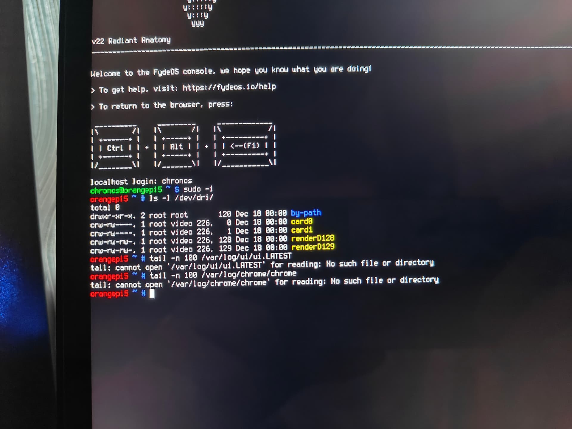

我用楼下的方法,在卡logo时按Ctrl+ALT+F2进入到了字符控制台,执行了dmesg得到了启动log,这会为修复提供一些帮助吗?
感谢回复!
看你的日志,可能是GPU的问题,麻烦再看一下下面这些命令的输出:
ls -l /dev/dri/
tail -n 100 /var/log/ui/ui.LATEST
tail -n 100 /var/log/chrome/chrome
UI服务看起来都没有运行,你可以参考上面 @hacker 的建议看看是否是跟网络相关,另外可以尝试手动启动 UI服务,如果不行的话可以看看 /var/log/messages 里面是否有啥线索
start ui
grep ERR /var/log/messages

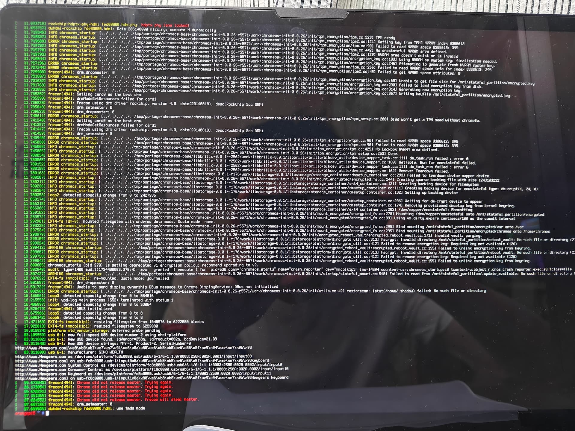

网络相关的话香橙派5B只有一个网口,我无法进行切换网口的操作,而且插与不插网线都无法启动。另外我执行了start ui命令后,FydeOS启动logo消失,屏幕一直黑屏,并且用Chronos登录字符控制台后,来不及输入指令字符控制台就会自动重置到未登录Chronos账号的状态,如此反复循环。于是我只能重新烧录镜像到TF卡,重新进入字符控制台并执行了grep ERR /var/log/messages,并得到了以上内容。

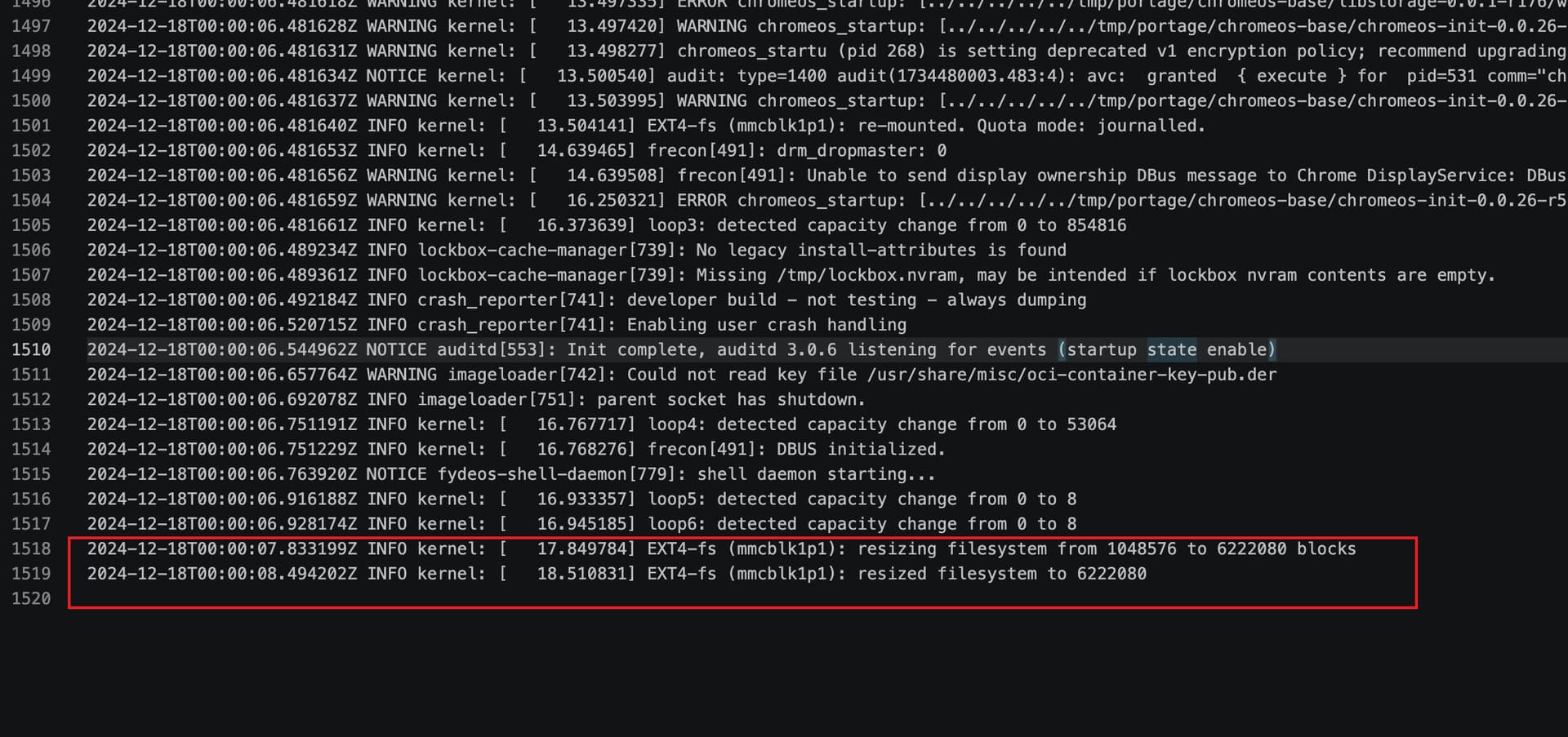

这个 /var/log/messages 的内容看起来被截断了,只有启动后18秒的日志,后面的日志都没了
你重启一下设备,然后重新复制一下试试
fydeos_full_log.txt (181.5 KB)
fydeos_err_log.txt (14.0 KB)
我又重新试了两次,还是只有这十几秒的内容
估计是负责记录日志的 rsyslog 服务(/etc/init/syslog.conf) 退出了,导致后续的日志都没有记录到 /var/log/messages 文件中。
我看这个服务在 boot-services 启动失败的时候会退出,说明你的板子上 boot-services 启动失败了,你可以沿着这个思路继续分析一下

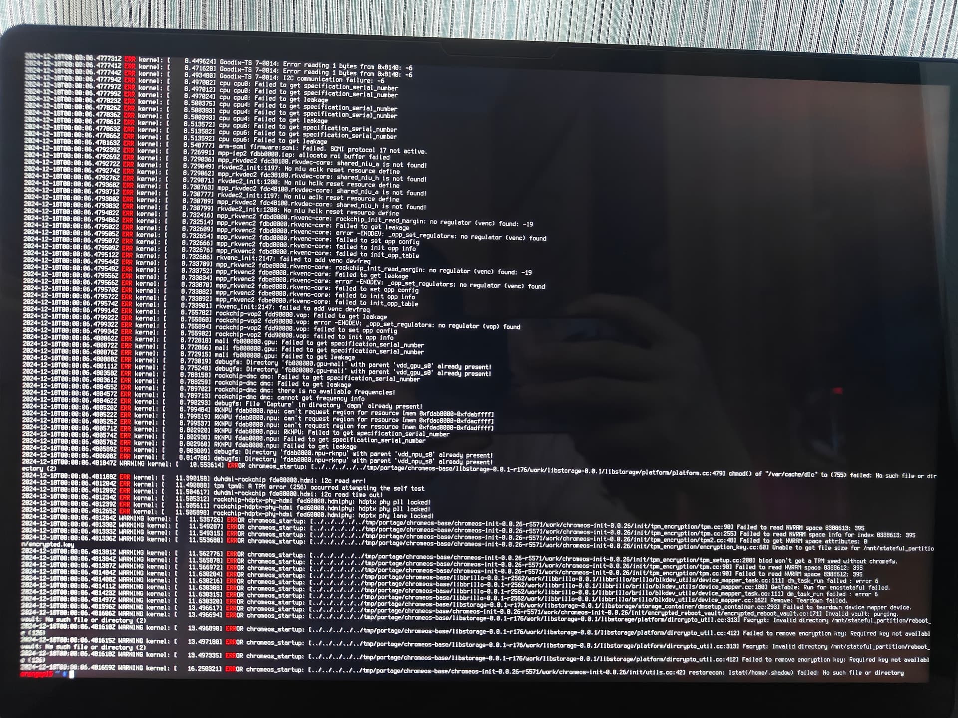

我买了个串口工具,过几天把串口日志发给你们
好的,到时候再一起看一下 :heart:
(烧录后首次启动卡logo)fydeos_boot_log.txt (82.6 KB)
(首次启动卡logo后,断电并再次启动,黑屏)fydeos_boot_log.txt (6.6 KB)
以上是我所遇到的两种状态的串口日志
