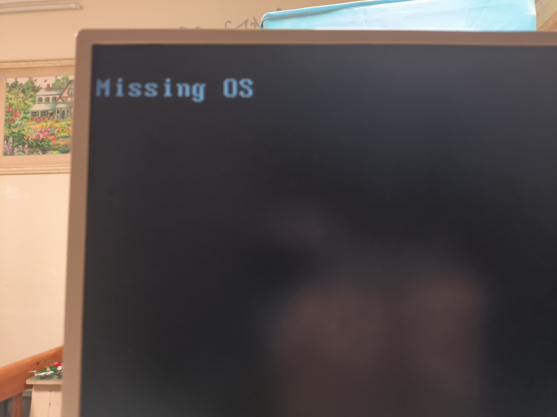

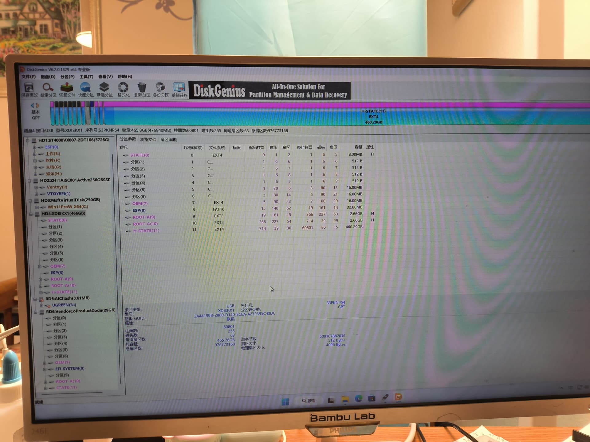

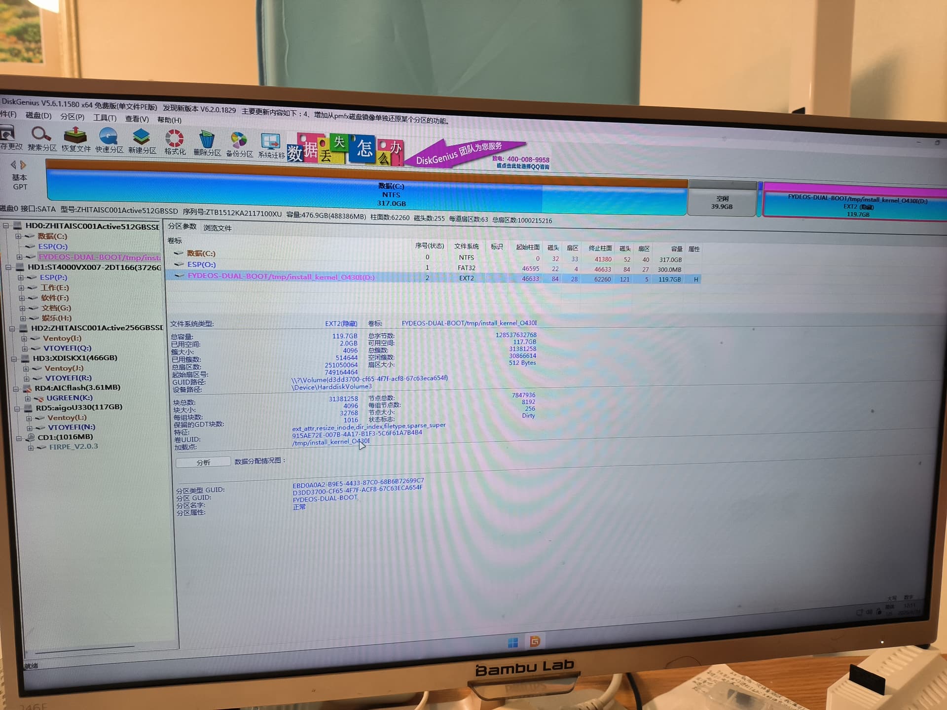

  • 描述内容:我的电脑安装上述版本是,安装完后提示重启电脑,如果选全盘安装启动时会提示missing os(如图),用dg看没有什么问题;手动分区后选多重引导安装后的ext2分区挂载点错误,为/tmp/tmp.随机生成字符

校验和看过了没问题

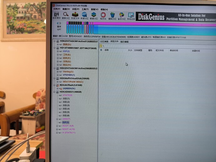

那你应该是多个硬盘,这种情况只有多个硬盘会出问题

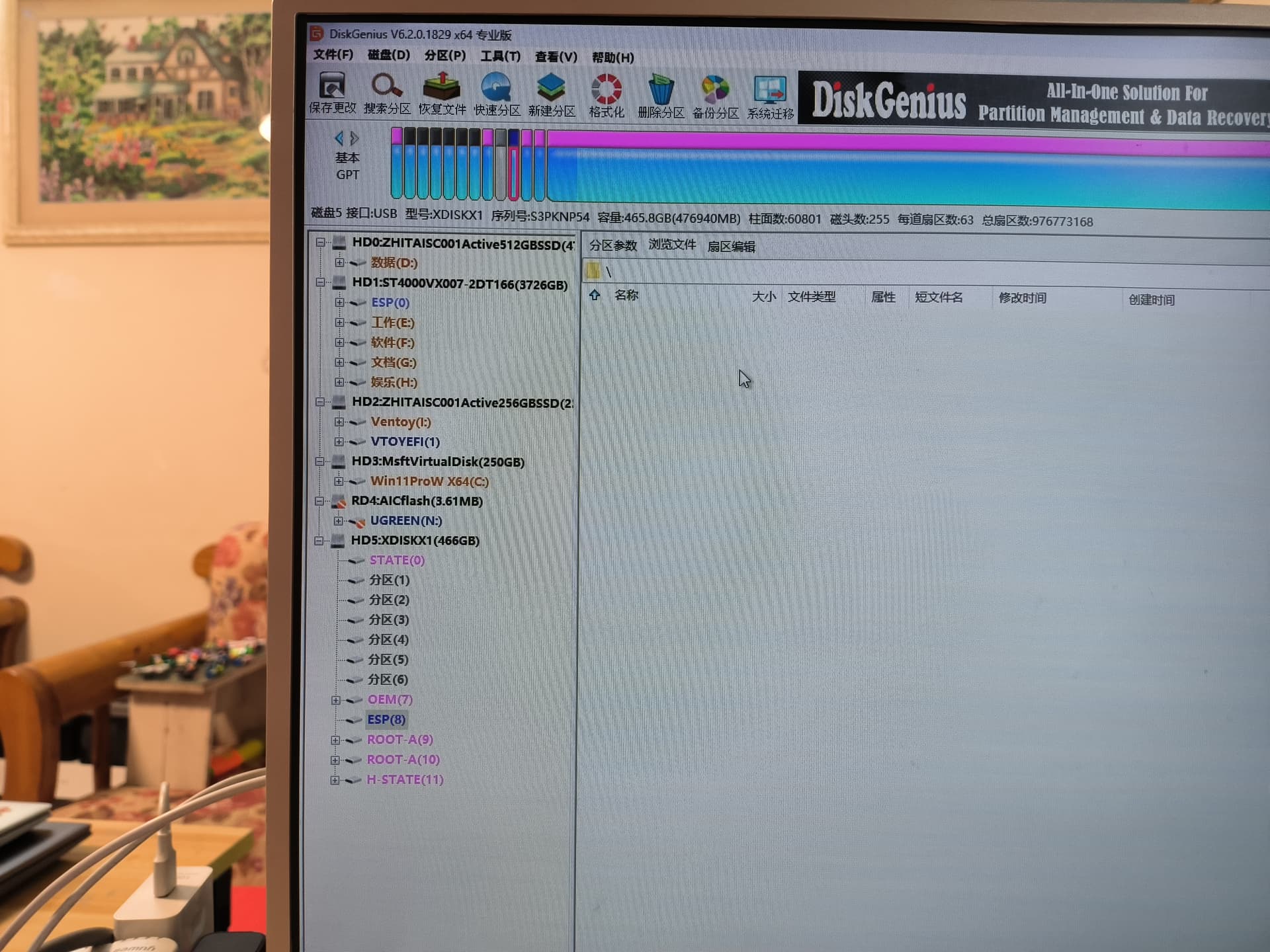

而且很明显是安装程序的问题,esp分区是空的,意味着什么都没写进去
包括换一块硬盘安装也是一样的
那我还能怎么样,难不成让我拆机拔出几块硬盘吗?
而且还是一个版本出问题
多硬盘就是会出问题,chromium os压根不考虑多硬盘的情况,连多启动都没有,多启动都是fydeos自己做的,怎么样我就不知道了,我从没装过多硬盘,没有折腾这个的意向
好了,是一台电脑不能装两个以上的fydeos
删了一个
