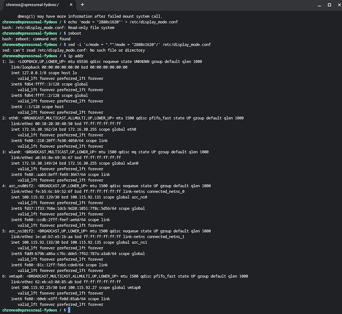

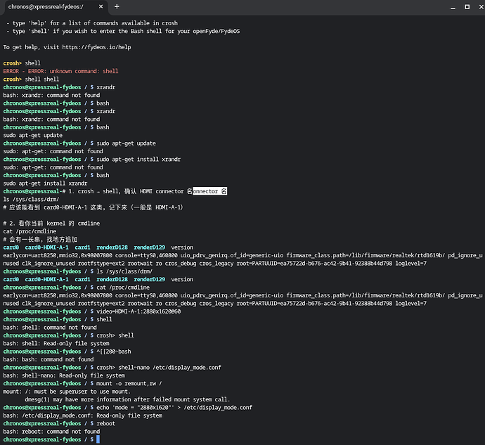

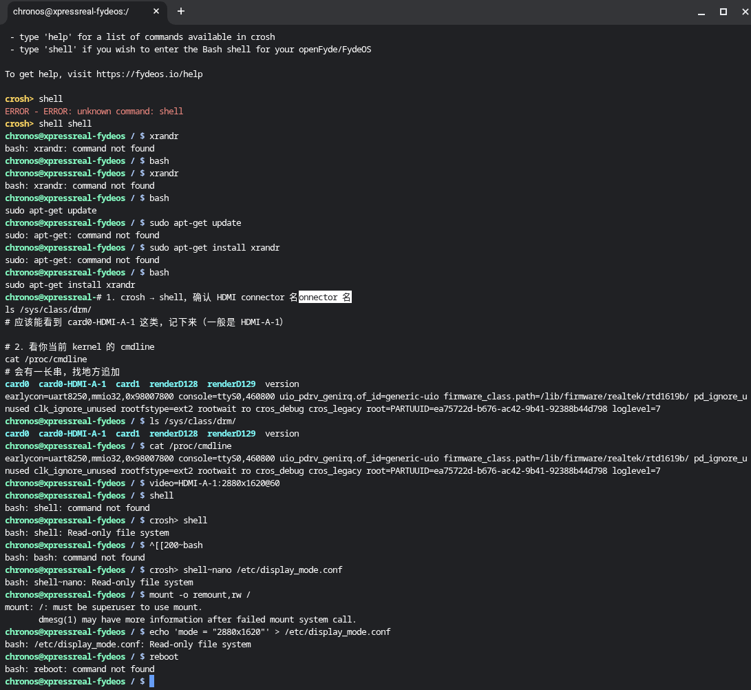

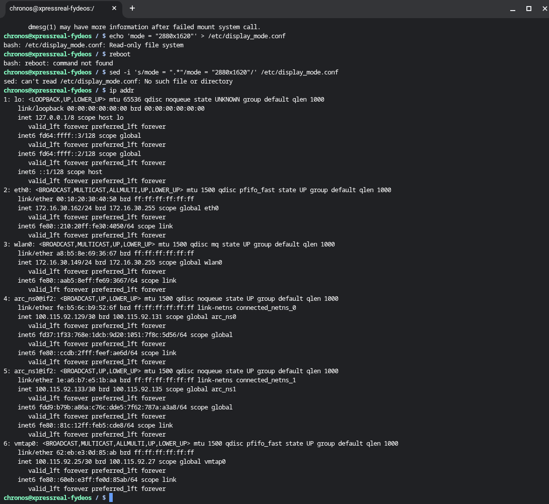

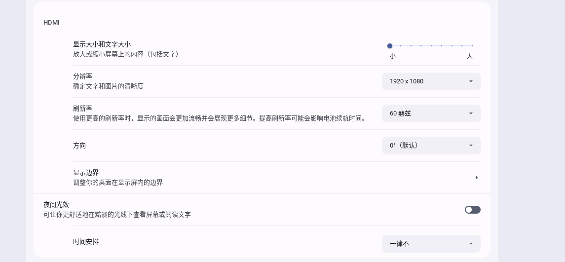

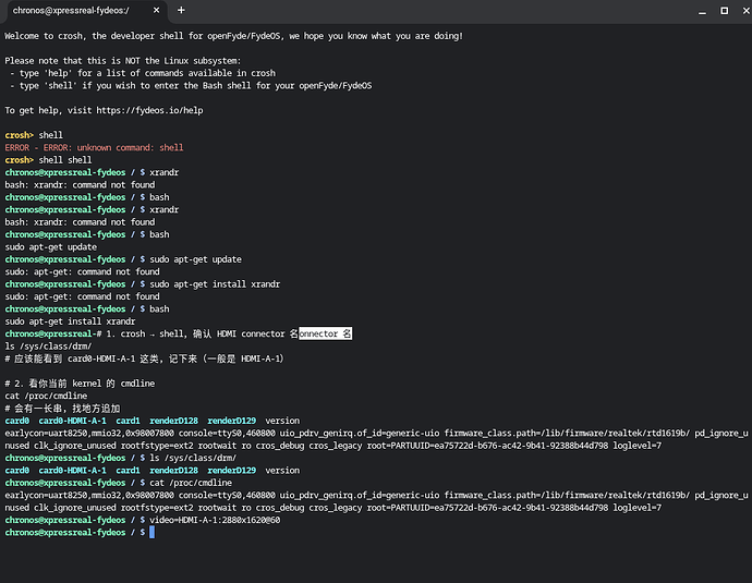

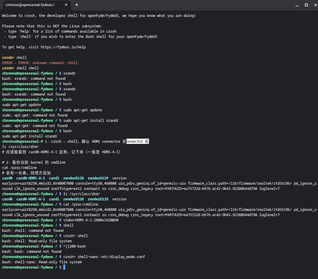

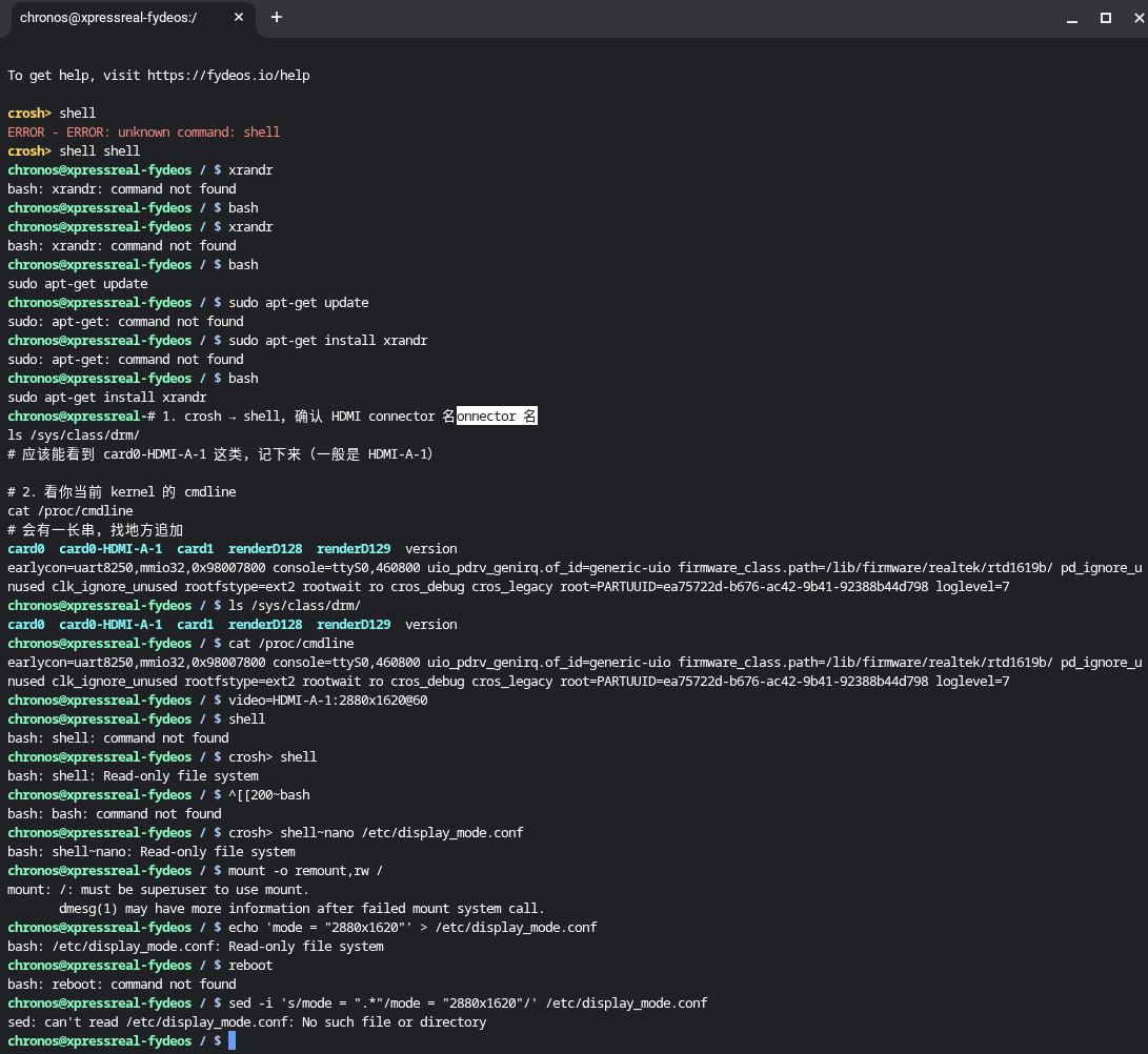

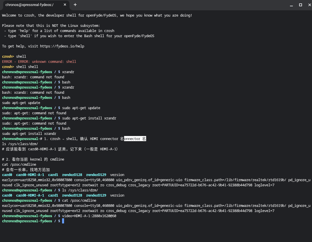

XpressReal T3连接3k显示器,只能调成1080,而且色彩有点怪。
按照ai教程操作一大论,也不行。
gouchen
(gouchen)
而且什么时候才可以使用国内镜像?登录不了fyde os账号针对不怎么好用。
你输了一大堆命令,的确是不懂自己在做啥。
首先输入 shell
然后输入 sudo -i
再输入 mount -o remount rw /
之后再开始做正经事。

XpressReal T3 是支持 4K 显示的,从你输入的命令看你的显示器分辨率是 2880x1620? 可能是这颗芯片不支持这个分辨率的时序,所以回退到了1080p。
UPDATE:
刚翻了一下它驱动的代码,这个分辨率的时序确实是不支持:
