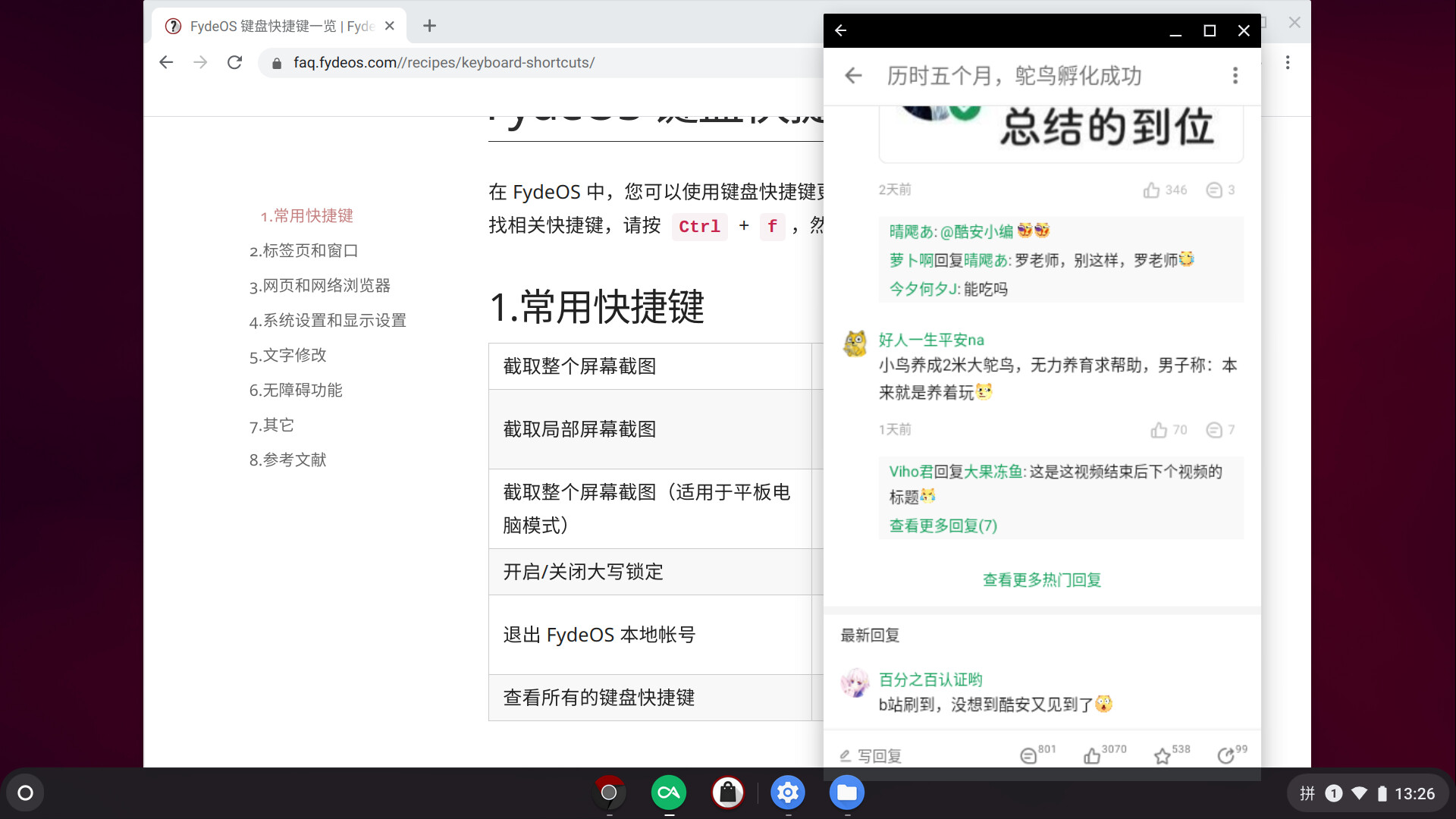

安卓应用分辨率很低
系统应用分辨率正常,安卓的应用分辨率低一大截,怎么调啊。
你这个窗口的像素也就580x1024
要不你用ctrl + shift + F3旋屏成竖屏状态,就可以1080x1920打开了。

安卓应用有很多dpi的布局,不同的应用有自己不同的配置。
批注 2021-01-07 163349
你的应用在580x1024的框架内自动选择了一个低dpi的布局。要么你给他一个更大的框架。
意思是我在安卓子系统里修改分辨率就行了对吧
你要这么想,安卓子系统的分辨率 = 你应用窗口的分辨率 - 边框。
