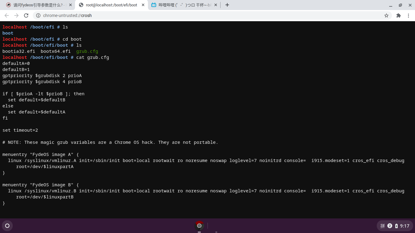

我尝试使用grub引导安装在硬盘上的fydeos但是不知道需要的内核参数请问参数是什么?

硬盘安装应该默认就有,与refind无关(没有也行),就是efi分区有一个fydeos的文件夹,里面有.efi文件与系统所在分区以及启动的设置文件,另有其他相关参数在/boot/grub/目录下相关文件中
NOTE: These magic grub variables are a Chrome OS hack. They are not portable.
我个人试验的结果是,无法用ubuntu或者android x86的grub2引导全盘安装的fydeos,fydeos的grub2是特别编译的。之前也有人发过相关的帖子,不是参数可以解决。
这个人发过,但是删掉了。
解决了,需要最新grub里面的东西
重新编译了grub

注意:里面有一个getdisk操作,它是我自己写的,原因是grub找不到grubdisk变量
主要是gptpriority.mod
