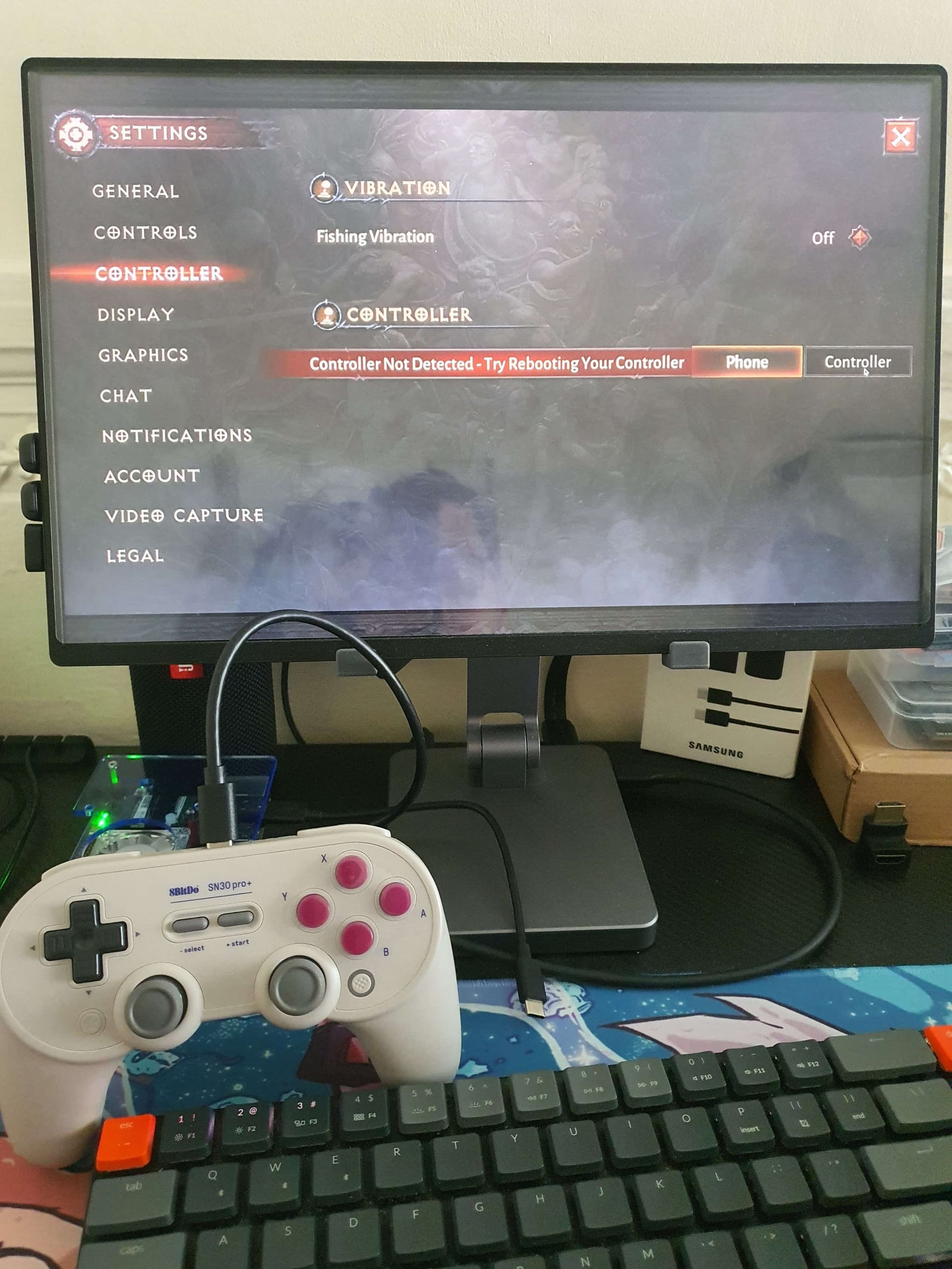

然而,只有最后一件事还不够 完美,但谷歌 ChromeOS 还没有做到这一点:
- Android 子系统尚不支持游戏手柄。
有#arc-input-overlay-beta - 它可以打开 chrome://flags 但什么游戏 支持吗?

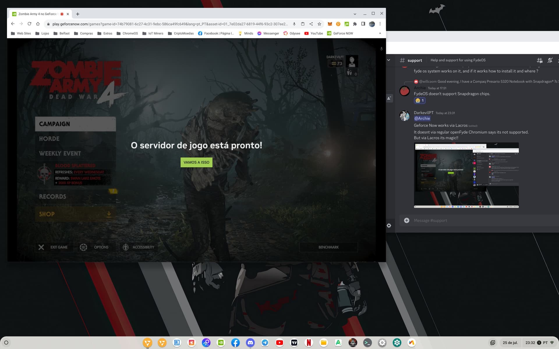

为云游戏和 Widevine 内容启用 LaCros!
LaCros 成为 Chromium 浏览器的完美替代品,拥有所有 Chrome 功能,只需在chrome://flags上打开这些功能即可
B 计划(如果 LaCros 支持结束了我找到的最佳解决方案):

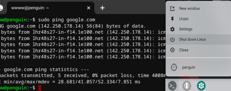

终端故障排除
有时,当 Linux 终端卡住时,sudo 重新启动/关闭电源或 Crosh vmc 停止/启动终端可以修复它。
- sudo ping google.com不起作用或者…奇怪的启动错误消息…等等…
#Open Chromium Browser - Ctrl Alt T
vmc stop termina
vmc start termina or vmc launch termina #ChromeOS is start FydeOS is Launch

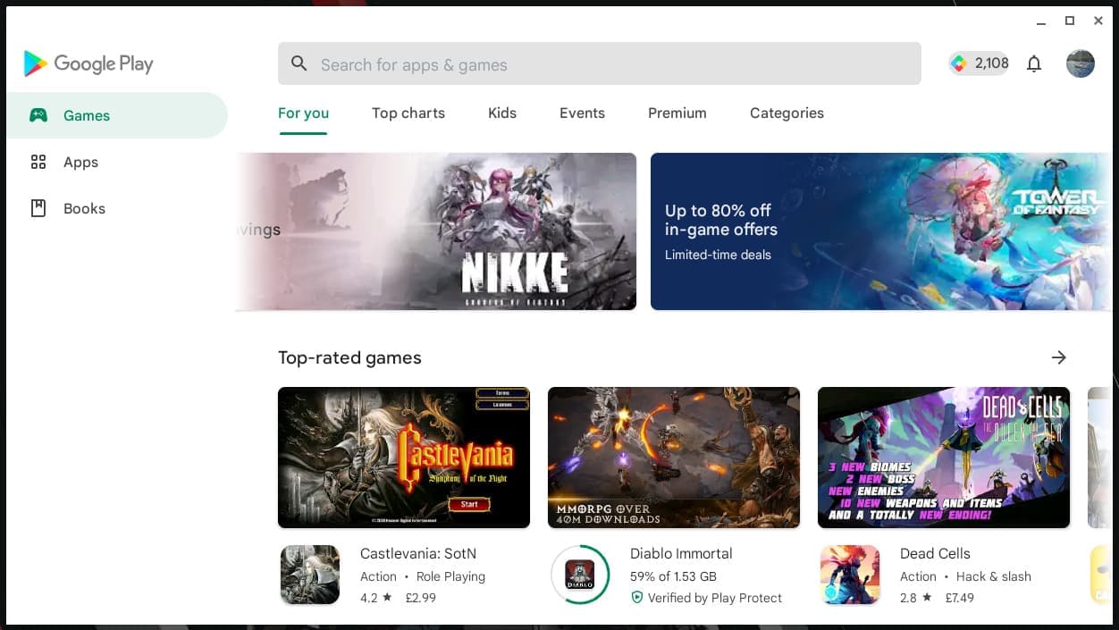

安装 Google 商店非常简单!
运行 GApps 安装很长一段时间都停留在 20%,但您可以看到日志显示信息滚动。
